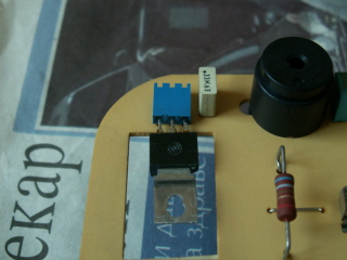

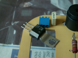

Здравейте!Имам проблем с таблото- не отчита оборотомера,километража, датчиците за маслото и бензина (периодично се включват, но през повечето време не работят).Проверих таблото дали има разпоени студени спойки, но не видях. Имате ли други идеи къде е проблемът?Благодаря Ви предварително!

Най-често проблема е в стабилизатора на напрежение, който не е запоен, а само вмъкнат в гнездата за трите му крачета. Намира се в десния горен Ъгъл на таблото и е закрепен с винт. Най-културната намеса е почистване или калайдисване на крачетата му, а най-добрата - запояване на крачетата към пластините на гнездото.Аз предпочетох първата.
Тук стабилизатора е разкачен
Стабилизатора е вмукнат в буксата
