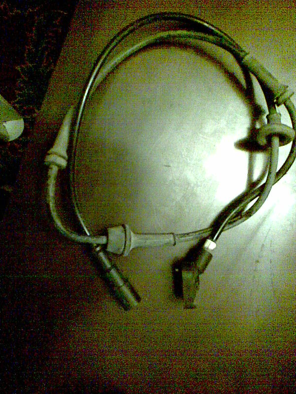

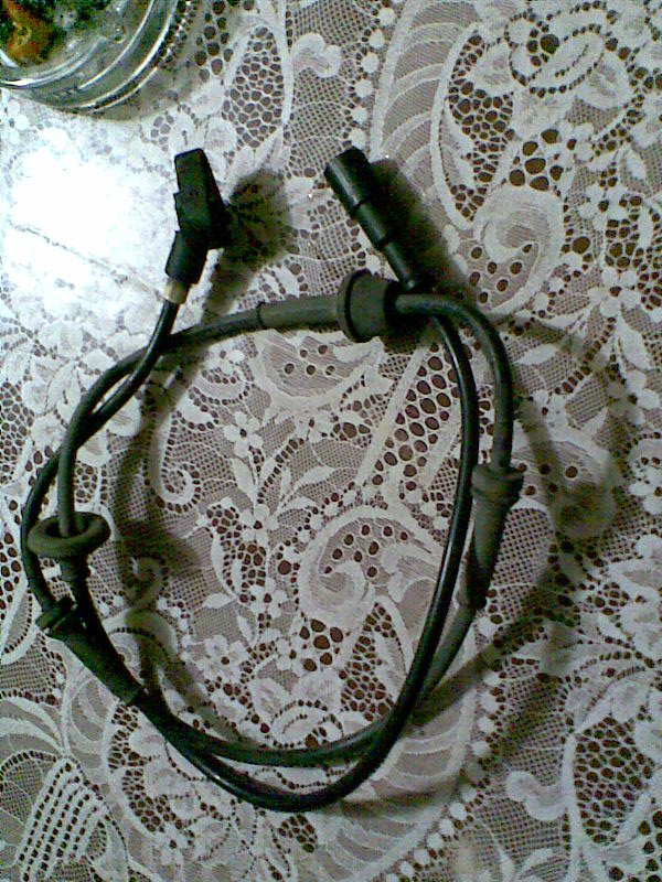

Отново имам АБС.
Качих обещаните снимки но на стария датчик понеже се сетих късно /новия вече беше сложен/. Четеца го няма поради обясними причини - че 17год. датчик колкото и да му баеш и със каквото щеш го пръскай да се изкара цял е мисия невъзможна .
