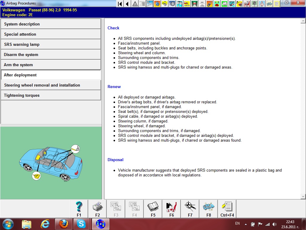

znainainai
Мнения: 5287
Автомобил: Golf4
Двигател: MK 4 98 AHF
Re: Свети лампата на Airbag на Б4 1,8
Мнениеот znainainai » Чет 23 юни 2011 21:44
Те какво пише у АutoData
Черно на бяло след близка среща от 3-ти вид да СЕ СМЕНИ контролера на беговете.
