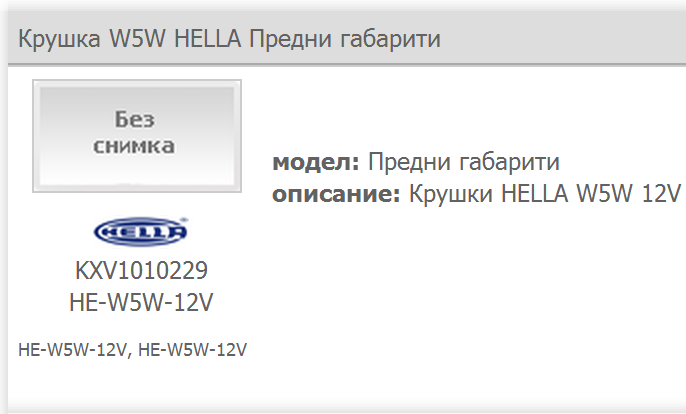

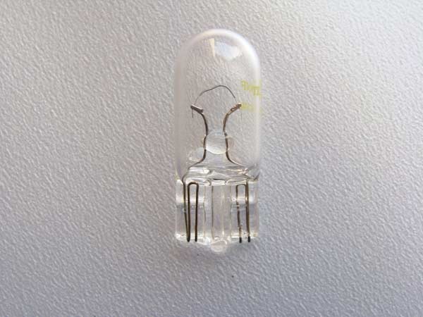

има ли някой представа дали крушките за третия стоп са същите като тези за габаритите и колко са на брой.
Според поста на колегата milenig следва да са 8
Според първия screenshot W5W са точно като за габаритите

instantaccess
Мнения: 689
Регистриран на: Сря 25 авг 2010 18:29
Местоположение: bg
Re: VW Passat Variant B5/B5.5 въпрос за трети стоп
Мнениеот instantaccess » Пет 28 мар 2014 9:48
Почти съм сигурен, че са различни от габаритните.
