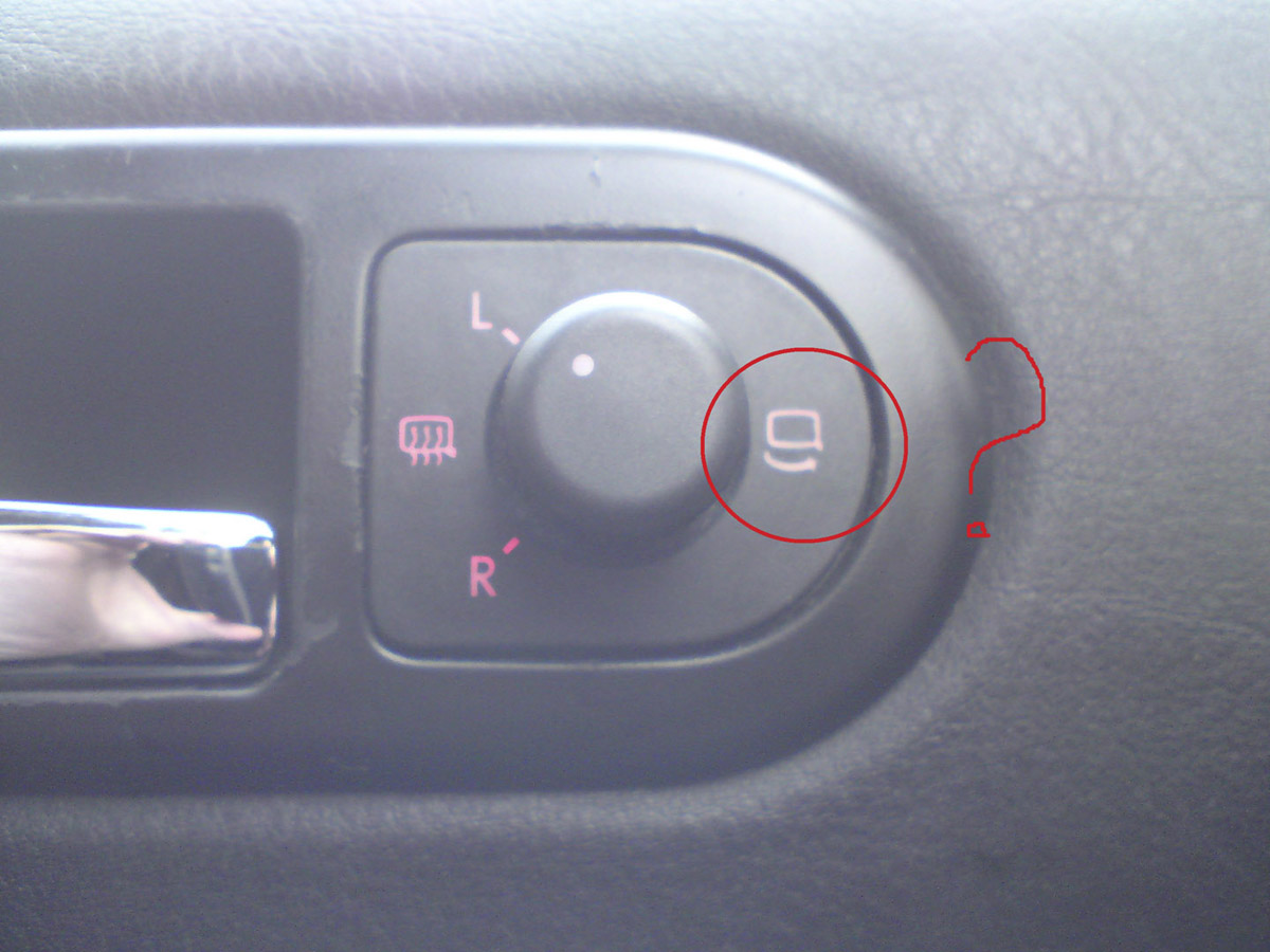

Джойстикът, който ми е за огледалата има функция (до колкото разбирам от картинката) прибиране на огледалата. Само, че не работи... или поне аз така си мисля, защото каквото и да направя, както и да го мръдна те не се прибират. Въпросът ми е, може ли някой да ме светне как точно работи тази функция и ако е счупено как да го поправя. Благодаря предварително :beer

Може да ти е сменен джойстика и тази функция да не работи, тоест сложили са какъвто са намерили.
Огледай огледалата, опитай да ги прибереш ръчно при включена позиция.

едва ли са сложили каквото са имали. ръчно се прибират, апък за бушоните не видях да има специално за тази функция... ще гледам още... благодаря за мнението все пак. а ако някой друг знае нещо да пише :)

на по4ти вси4ки Б5-Б5.5 няма автомати4но прибиране на огледалата.коп4ето с три позиции не се произвежда отдавна и е заменено с бутона от снимката.когато е на позиция прибиране на огледалата те не се подгряват :idea:

да колега когато е на тази позиция за пребиране не се подгряват ,говоря за тази позиция която е между ляво и дясно тя трябва да е за подгряване но като е на нея ефекта е нулев ,та въпроса ми е след като се провери има или няма бушон в необходимото гнездо и има ,съответно къде да се търси проблема след това

След това търсиш проблема в огледалото. Обикновено там прекъсва някоя писта и вече не грее.

под огледалото има 2 видии(на по малкото дясно 1),развиваш ги и долната част на огледалото пада,стъклото (огледалото) е залепено на 1 пластмасова стойка която със 2 крачета е хваната към механизма които мести огледалото.Изгорели са ти нагревателите,смени огледалата,аз така направих,срещу 40-50 лв,сега всичко е 6

За щастие при мен огледалата се подгряват... все още :) малко разочарован останах... мислех че все пак функцията за прибиране наистина работи, но ще се налага да ги прибирам ръчно :P

Щом се прибират ръчно значи нямат ел.и аз имам символ на копчето но нямам електромотори :banghead:

добре, в такъв случай... може ли да се сложат такива моторчета??

забрави,огледалата са други

В eBay съм виждал да се продават такива, но ще трябва да си прекараш и кабелчета.
