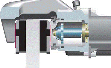

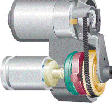

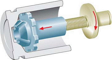

сигурно ти е прекъснато ремъчето което задвижва механизма или прекъснат кабел който го управлява!може ,но трябва да се свали механизма и да се освободи чрез въртене ръчно механизма за да се прибере!може и да постна снимки ако не се оправиш.

ето и снимките
