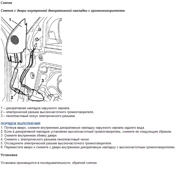

на мойта мила майка някой доброжелател е строшил огледалото на пасатора, та й взех друго. Утре ще трябва да монтирам "новото" и имам питанка капачката, триъгълната отвътре, дето под нея е захвата за самото огледало как се маха? На щипки ли е? Иска ли по-специален чалъм нещо? Кората на шоферската врата трябва ли да я демонтирам и нея? БИх бил задължен ако някой удари рамо със снимки на тая капачка да видя къде са й точно щифтовете да не я потроша и баща ми да ми мрънка после, че е голема латерна :Mr Green Fun

Май беше - леко отваряш горната част и избутваш от долу

Обратно е. Издърпваш горната част на триъгълника и издърпваш нагоре, защото от долната
страна на триъгълника има 2 пластмасови крачета и ако напънеш надолу може да ги счупиш. Трябва да се махне и пластмасовата кора на вратата защото там влиза буксата на огледалото. Зад
триъгълната пластмаса има болт който след като го отвиеш и изключиш буксата на огледалото от вратата
можеш вече да издърпаш огледалото от външната страна. Ако ще сменяш само стъклената част, може да
напънеш с една малка отверка от всяка страна, то е на щипки и излиза лесно.

А,ако е сваляно преди това 90 % ще падне почти само когато свалиш кората.Ако ли не го БУТАШ НАГОРЕ !
