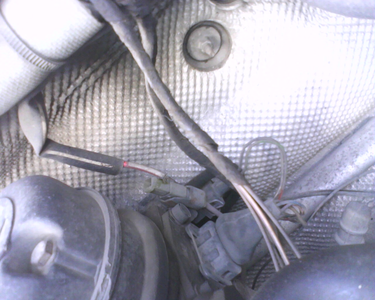

Днес като отворих капака да ръчкам по стартера за един проблем , за който ще спомена по долу видях , че ми е прекъснат някакъв кабел зад моноинжекцията :screwy
Ето го и самият кабел
Откъде,накъде и за какво служи ако може да ме информирате :oops:.

Прекъснатият проводник е отоплението на смукателния колектор!По втория въпрос,вероятно проблема ти е в Клемореда(ел. частта под контактия ключ)! :wink:

Мерси за отговора колега , а фатално ли е това , че е прекъснат , защото не съм забелязал разлика в поведението на колата?
