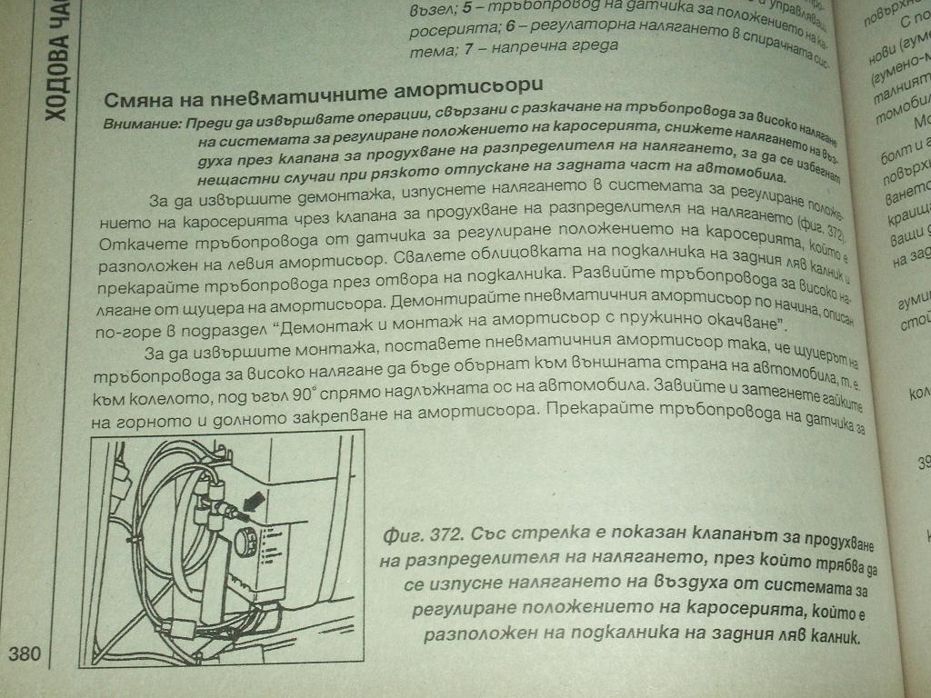

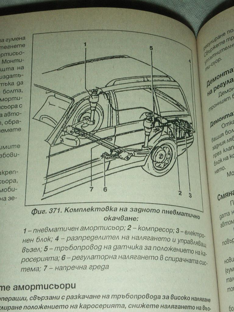

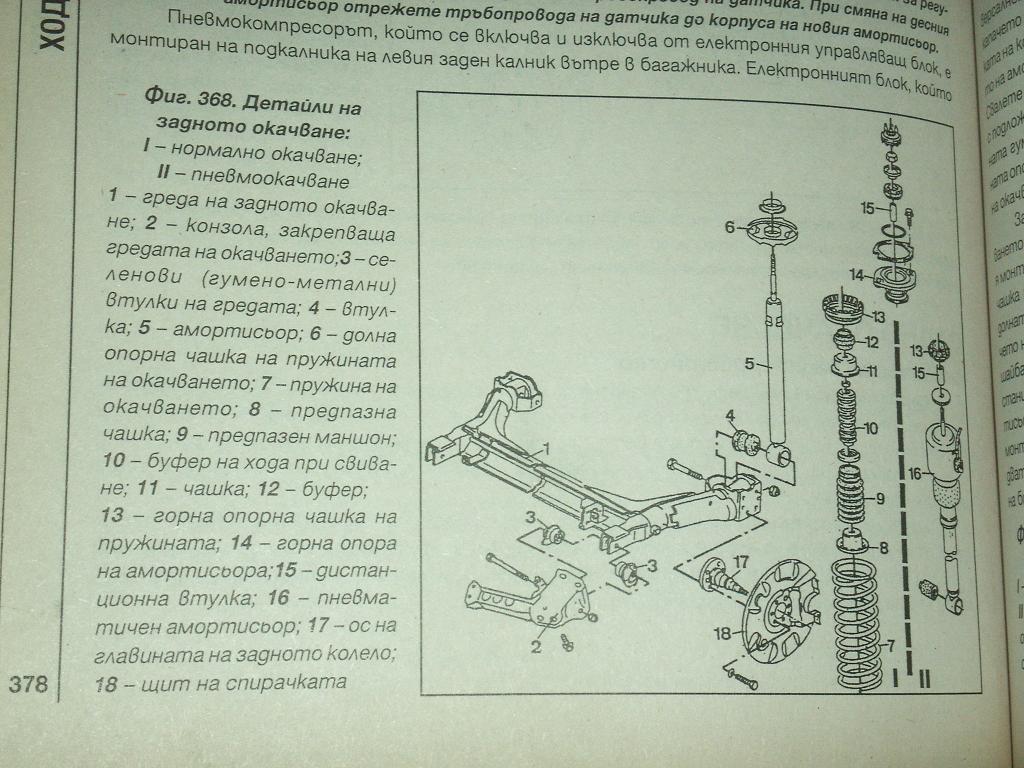

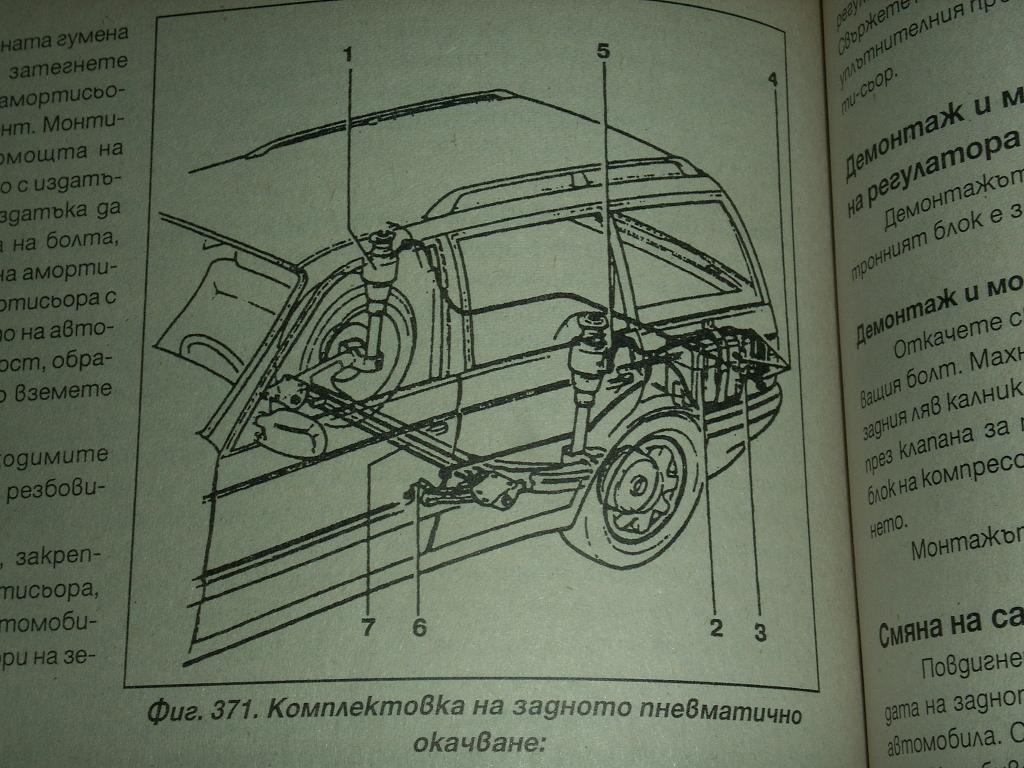

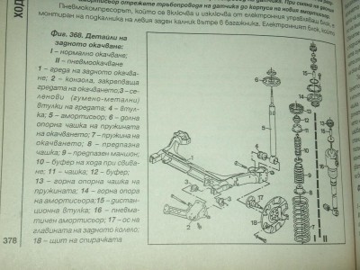

искам схема на нивомат за Б3

Namesata написа:искам схема на нивомат за Б3![]()
Ми аз лично не съм виждал на живо,обаче екстрата се води пневматични амортисьори,има компресор отзад и самите амортисьори нямат нищо общо с обикновенните и струват майка плаче най-вероятно има и някакъв електроне блок за управление.това знам
