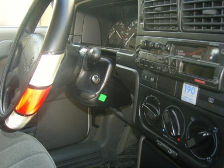

Колега ,и при мен беше така докато един ден не успях да запаля повече.Излекувах го с едно зелено копче.Давам на контакт и натискам копчето и паля не въртя от клуча.

a, ще обясниш ли как да си го инсталирам.

При мен патрона беше за смяна и ми казаха цифра ,а пуста мизерия отде пари.При познат еладжия сложи ми копчето за 1 час и го :beer

Аз си го смених сам. Не е трудно, за 1 час се сменя, а копчето(което също имам) за 20 мин (и то заради монтажа на копчето) Браво за цената на клемореда, моя беше 15лв.

може ли да обясниш подробно или снимки някви да вида как се сменя
