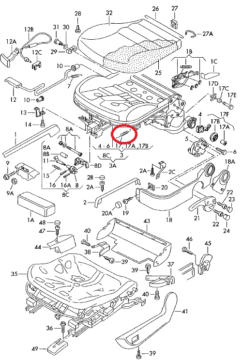

Колеги вчера под шофьорската седалка на моя Пасат 98' година намерих една пружина,сигурно е паднала някаде от седалката,но въпросът ми е от къде? Може ли някой да ми даде схема на седалката или снимков материал как се разглобява? Седалката има "подуване на гърба"...не е ел. Прилагам снимка на пружината:

не съм на 100 % сигурен но мисля че се пада от страната на вратите на съответната седалка . закача се на едни супер малки краченца , ако не се лъжа на пластмасата на седалката . дефакто трябва да свалиш седалката за да я закачиш иначе е много неудобно и като незнаеш къде точно се слага ще ти е трудничко . сега може да ровна в етка-та да изкарам снимка

при мен падна от дясната седалка при посещение на автомивка... върнах се и им дигнах скандал, но те не се впечатлиха никак... мисля, че функцията на пружината е да дърпа седалката напред по шейната, като изтеглиш дръжката... сега трябва сам да си я дърпаш напред...

благодаря за схемата....а някой да знае как се разглобява седалката?
