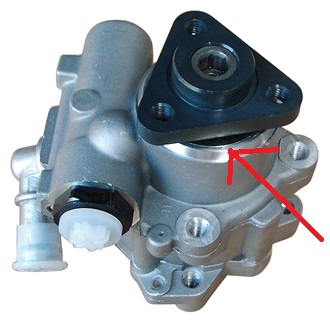

На пасат 5 и голф 4 помпите са еднакви. Рециклират ли се? Питам защото при опит да избия лагера се счупи корпуса. Няма зегерка, която да държи лагера, а корпуса е валцован и притиска. Има ли чалъм?

предполагам се отпилва от корпуса достатъчно, за да излезе лагера. След това новия намазах с лепило и набих заедно с оста. Засега работи и няма течове.
