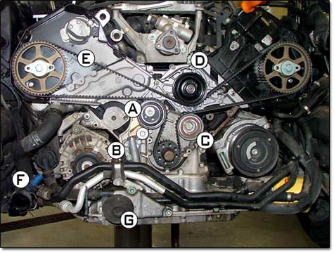

колеги имам следния проблем. има теч на масло от маслената помпа ако не се лъжа. на снимката теча е зад шайбата с означение D. не е много голям ,но е дразнещ. някой може ли да ме насочи къде мога да проверя цена и да бъде поръчана. мисля че от чужбина ще е по евтина.

пропуснах да уточня, че мотора е 2.8 V6

Колега, не съм специалист по тези двигатели, но мисля, че там трябва да има семеринг и ако той се е износил ще се появи теч, а този семеринг се сменя и не е скъп по принцип.

И на мен ми течеше от семеринг и струваше 20 лв ама разправията за цялата предница си е мъчителна ама аз поне го комбинирах със смяната на ремъците и ролките.

майстора който ми сменяше ремъците ми каза че се сменяла цялата помпа и нямало какво да се ремонтира там, затова и търся повече информация тук преди да реша да правя нещо.

golfgt4 написа:майстора каза че се сменяла цялата помпа и нямало какво да се ремонтира там.
Точно така, принципно тая помпа е водна.

Колега мисля,че си в грешка водната помпа е с трите болта, а аз говоря за черната шайба с обозначение над нея с D

благодаря колега. а имаш ли представа има ли вероятност от там да хвърля масло , защото преди дни я огледах обстойно и всички следи от теч водят зад тази шайба. дали има вероятност да е от там.

Колега, според мен не е възможно да тече масло от този вал. Там е само антифриз.
