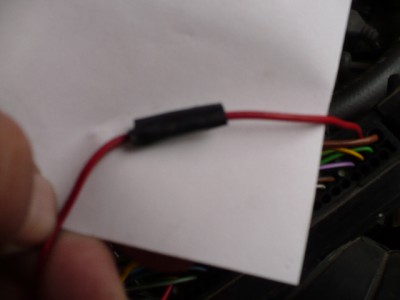

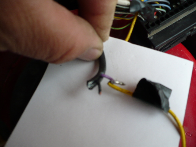

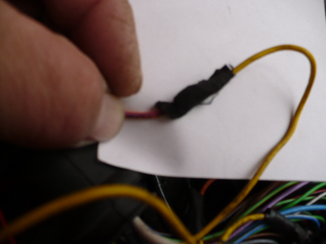

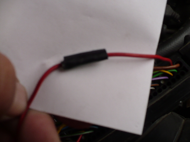

леле леле :horror:
Виж и опиши внимателно всички кабели,които прекъсват тези релета от оригиналната инсталация на колата,понеже не се вижда ясно кои точно кабели са.Дебелия черен го виждам,ама не мога да видя останалите.

Мнениеот bozata2 » Пон 18 апр 2011 11:45
прекъсва следните кабели:червен.оранжев с лилава ивица,лилав като при него има и черен който е отрязан свободно,двата са със общ екран.

снимки
лилавия и черния
оранжевия с лилава ивица
червен
