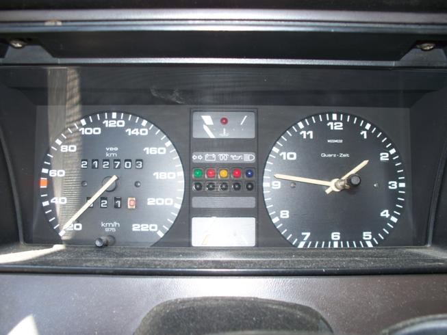

Малко странно ми изглежда таблото ти, не бях виждал такова на Пасат.
Ето моето:
Часовникът на тези табла е изключително точен.
Може стрелковия механизъм да е клеясал и затова да се движи трудно, за да се оправя при почукване. Ако намериш друго, направо го сменяй, такива табла са евтини. :да:

Това е аналогова технология бе хора БИМЕТАЛНА пластина и една жичка която я нагрява :!:
това е биметалната пластина
а това е стрелката
По бързо няма как да стане :wink:
