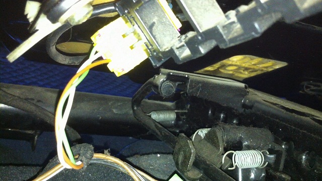

Здравейте,

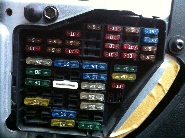

Имам едни букси под седалката които се развяват свободно. Ако има колега да ми каже къде да ги включа. И още една молба - отворих си бушониерата и на някои места липсват бушончета. Някой компетентен ще погледне ли да ми каже какво липсва? Предварително благодаря на всички отзовали се.

Във връзка с бушоните обарни внимание дали в гнездата в които няма бошони има контактни клеми.Ако няма значи бушон неможе да се сложи.Стандарто на всички е с толкова гнезда, но не всички са активни.

Имам например подгряване на огледалата обаче бушон номер девет липсва? Това означава ли, че не работи подгрева? И как да разбера кой номер да сложа?
А и някои от картинките не знам какво означават. Има ли къде да погледна във форума?Ако не дали гугъл ще помогне?

Виждам че имаш копче за подгряване на огледалата.Нямам представа защо няма бушон и кой номер трябва да бъде.

Следва да е N9, втори ред, втора позиция от ляво надясно. Така е и при мен, няма контактни клеми на това място, обаче пък подгрева на огледалата си работи безупречно. Според чуждестранните форуми слот N9 е остатък от ел. инсталацията на ауди и не се ползва на пасат. Ако е така, то кой е тогава предпазителят за подгрева.

Нямам сега снимка на моите бушони, но по памет мисля че имам на №9.Ще снимам и ще пусна

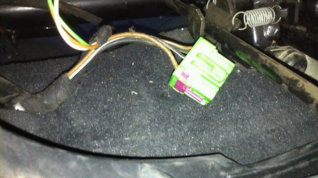

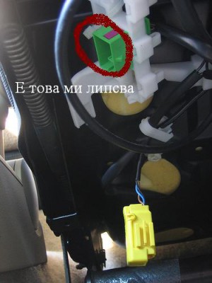

Сега в почивните дни разгледах по-подробно седалките и всъщност ми липсва буксата от седалката :gruebel
Ако някой има подобни седалки да каже от къде трябва да дойде кабеляка да драсне два реда моля.
