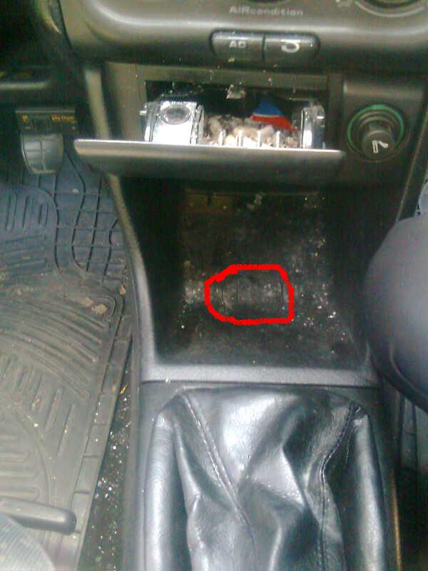

при мен на в4 буксите се намират под барчето и са закопчани на някаква стойка за да стигнеш до тях се вадят пластмасите около лоста барабар с барчето mhihi

пинко написа:при мен на в4 буксите се намират под барчето и са закопчани на някаква стойка за да стигнеш до тях се вадят пластмасите около лоста барабар с барчето mhihi
Да де, маха се барчето със скоростният лост и там под пластмасите трябва да се, ама аз нямам!

metalqgata написа:
аз говора за барчето под касетофона при мене излиза даже с пепелника

ето тук някъде се намира моята а за твоя модел нека да каже някой по запознат

пинко написа:ето тук някъде се намира моята а за твоя модел нека да каже някой по запознат
Мойте ги търсиха там когато ходих на центровка, ама ги нямаше :) Благодаря ти много за подробното инфо :) :bowdown
