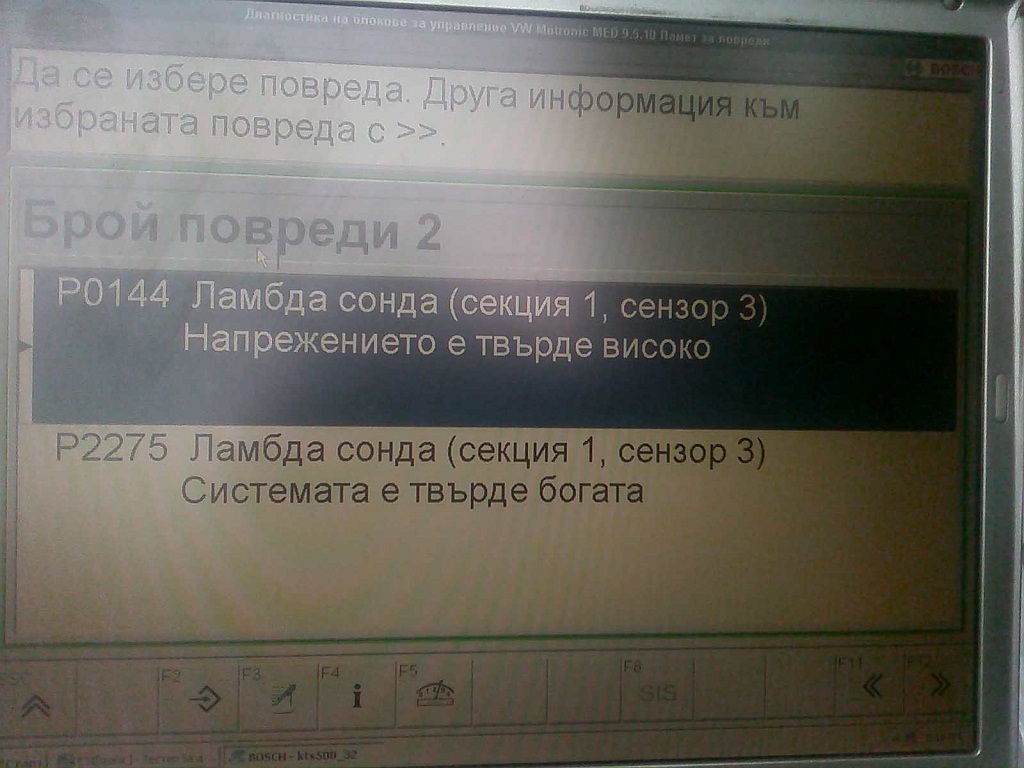

Здравейте колеги, моля за помощ?
В таблото светна контролна лампа - в описанието пише: "предупредителен индикатор на изпускателната уредба".
Вероятни причини - проблем в катализатора, проблем в ламдба сонда. Колата е Пасат Б6 2.0 FSI (бензин), до сега
съм зареждал само на Лукойл А95. Някой имал ли е подобен проблем, как се решава и въобще мога ли да направя
нещо сам или да ходя в сервиз. До момента не намирам промяна в работата на колата, но лампата свети постоянно!

YPD написа:В таблото светна контролна лампа - в описанието пише: "предупредителен индикатор на изпускателната уредба".
Демек - Ламбда сонда? :roll:
Както няколко пъти вече писах (след наблюдения върху познати) отверките, гаечните ключове и чука за тези коли са екстра, която някога може и да потрябва! :lol: :lol:
Закачи колата на диагностика (ама не ЕЛКОН, а VAG-COM или по-добро) Би трябвало да си изпее къде точно е болката.
Занулете грешката, покарай - ако светне пак - тогава го мисли :да:
Късмет!

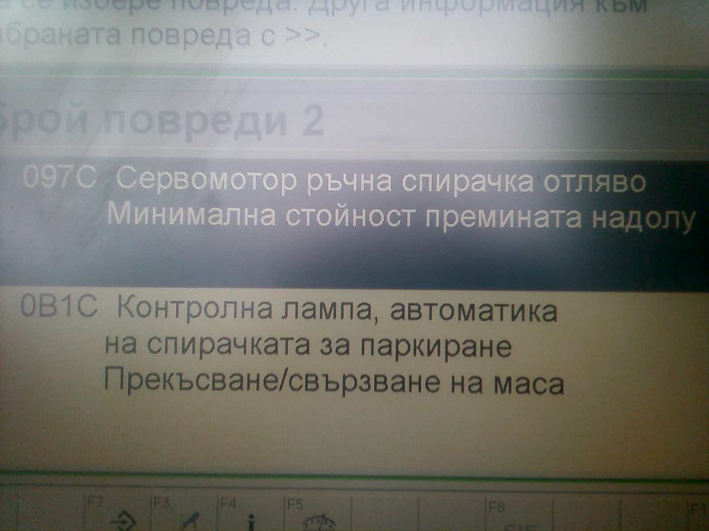

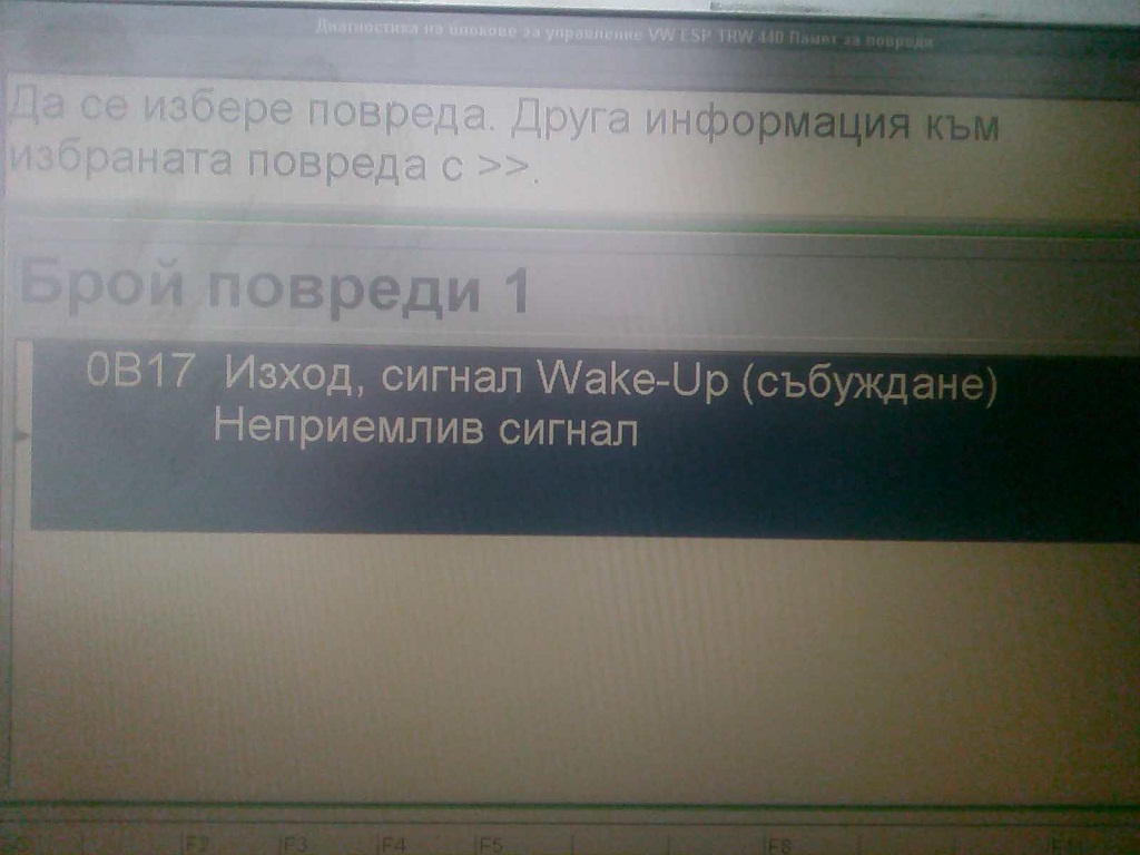

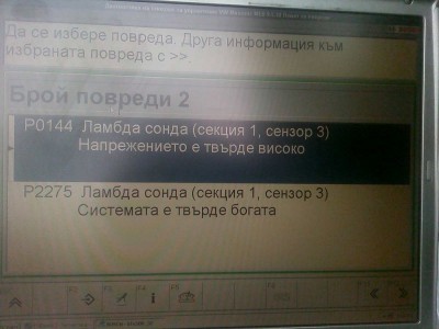

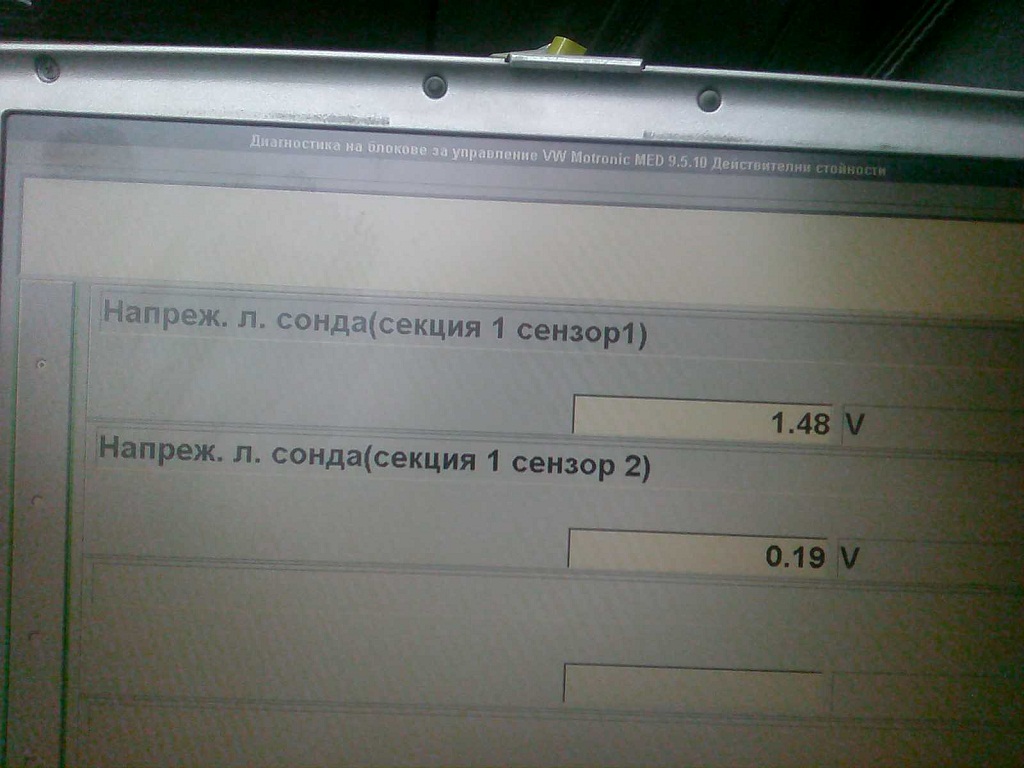

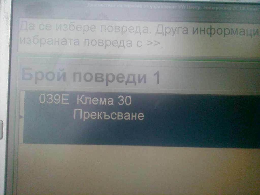

Тази вечер закачих колата на компютър, по-точно на системата на Бош - КТС. Вероятно имам проблем с ламбда сондата и не само с нея, но моля колегите които разбират да дадат съвет какво да направя...качвам снимки с грешките и клипчета с показанията от компютъра (колата е на празен ход, около 720 об/м). Има и други грешки, моля коментирайте и тях.....благодаря предварително!

Това са клиповете...двигателя е загрял 90 градуса и е на празен ход 720 оборота..
http://dox.bg/files/dw?a=66fdc791f4
http://dox.bg/files/dw?a=a82e4e98dd
http://dox.bg/files/dw?a=e481ef5372

Нов въпрос.....някой знае ли нещо за ламбда сондите с 5 извода, работно напрежение, стойности, параметри?
