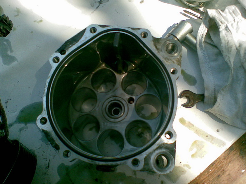

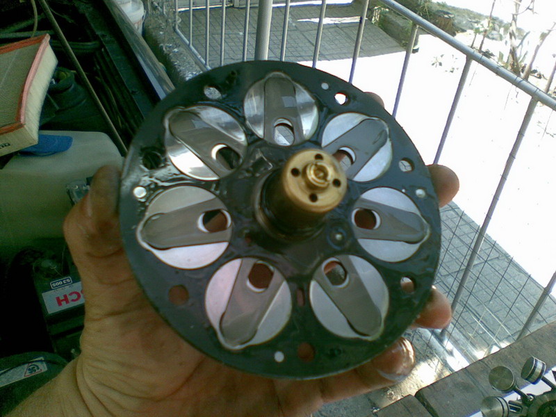

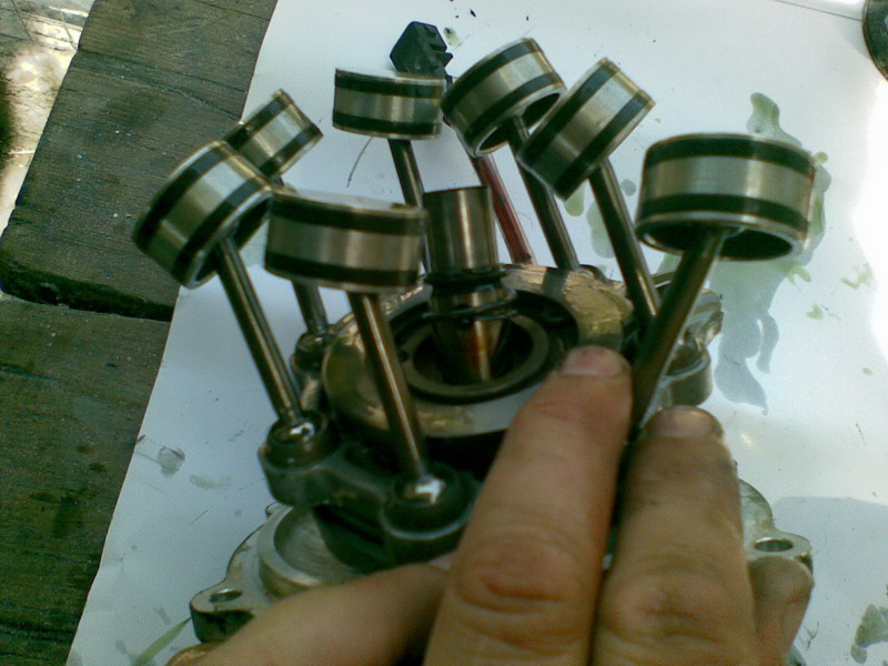

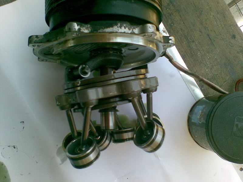

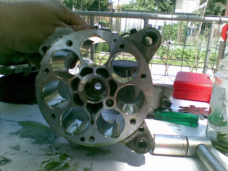

Ето и малко снимки.
След смяна на клапана всичко си дойде на мястото.
Само не успях да извадя съединителя за да сменя и осовото уплътнение.
Цената на клапана е 55лв. от Импас-Пловдив.
Сега налягането на ниското е 2 - 1,8 бара, а високо 14 бара.
Ето и малко снимки.
