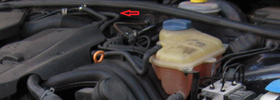

Здравейте колеги. Можете ли да ми кажете защо е запушен (стегнат със скоба) този маркуч и какво трябва да минава през него? Стегнат е под капака но нямам снимка от там.
На никой ли не му идва идея какъв е този маркуч.

Един познат го позагледа и каза че май бил за обратен бензин или нещо такова. Но нищо повече не можа да ми каже.Ако е така защо предните собственици са го стегнали?

Колега, напиши кода на двигателя, да поразровиме из програмите и схемите и сигурно ще излезе къде води тоя маркуч

Мнениеот К.Одаджийски » Съб 06 авг 2011 21:38
http://ci.catcar.info/audivw/vw/156/156133100.png
Или е за остатъчно гориво или това от снимката система за обиране на изпарения от горивото, поне така разбрах от слабичкия ми Руски.Ако искаш ето тука http://www.catcar.info/audivw/#c3RzPT17 ... EzMzIxMTk1 се поразрови и може би ще видиш точния маркуч който те интересува
