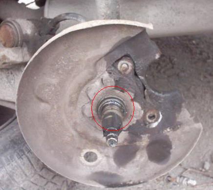

1.След като свалих диска установих, че на главината откъм предпазната ламарина липсва един метален пръстен от дената страна го имам ама нещо е напъван явно преди време от предния собственик и е нещо наранен, а от другата страна изобщо го няма (прилагам снимка да се види за по-нагледно).
Питането ми е трябва ли да го има или може без него да се кара? И ако трябва да е там може ли да се намери нов по магазините или някъде да си търся втора ръка.

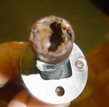

2.Като разглобих самия апарат се видя, че шайбата която се намира под пружинката има нещо като законтрящо чопче.
При мен се оказа, че това чопче от напъване пак от предишнния собстевник се е счупило на половина. Може ли накой да обясни оказва ли някакво влияние това чопче на работата на апарата, защото немога да си обясня какво законтря това чопче. И трябва ли да си търся и така читава шайба?

Шайбите трудно се намират но се намират.. нови ... държат контра да не излиза семеринга и отчасти пази от замърсяване..
Апарата май е Лукас при него ръчнава върти оста и затова на планката има чопче. Принципно може да се навари и оформи.

Забравих да спомена,че апарата е Girling 38.

Въпросната дистанционна и предпазна метална шайба/пръстен е важен елемент Ванко, направо се чуй и се разходи до бате ти Тони love.vw . На Голф и Венто е същият, без значение дали е с апарат Лукас или Гирлинг.
От колеги разбрах, че нов не се продава отделно. Този, който е деформиран си го оправи/ламарината е мека и се обработва лесно/, така че да приляга равномерно на семеринга.
