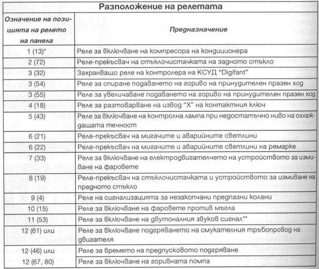

Спомням си че имаше някъде снимка с разположението на релетата на таблото за пасат, не мога обаче да я открия , проблемът се отнася за пасат Б3 /91г. ,много ми е спешно помогнете :banghead:

В нета намирам това
Ако не ти върши работа ще ходя до колата да снимам!

Нещо ми са други номерата на релетата , ако можеш снимай на колата , благодаря!!

Това е на Б3 1.8 АБС
Това е на Б4 1.8 АДЗ
Дано ти свърши работа! :wink:

Ето това намерих аз.
На първи ред отгоре от ляво на дясно от 1 до 6. Втори ред от ляво на дясно от 6 до 12.
