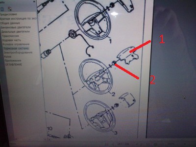

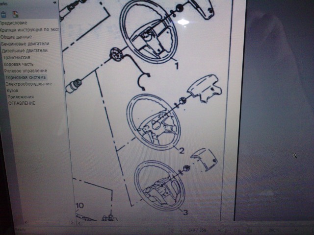

Здравейте колеги.Извинявам се че пускам нова тема,не намерих нищо с търсачката имам пасат Б3 1.8 моно 88г.RP.Имам луфт във волана /на горе-на долу/ мисля че е от лагера искам да попитам как се сваля волана ако някой има представа моля да обясни по-подробно? Волана ми е втория от снимката която прилагам надявам се някой да може да помогне Благодаря предварително.

За сваляне се сваля много лесно:1 Вадиш пласмасовата капачка:2 Развиваш болта,но не докрай и клатене(ляво дясно) излиза.А относно луфта най вероятно е от лагерчето,но там е :banghead: първо и второ :bishop така че успех :beer

Опитах да извадя пластмасовата капачка но не успях имали някакъв начин на вадене

Само с теглене, но с плавно движение докато изщракат пластмасовите копчета. Трудно е, но не трябва да дърпаш с много резки движения, защото ще изпочупиш крачетата.
