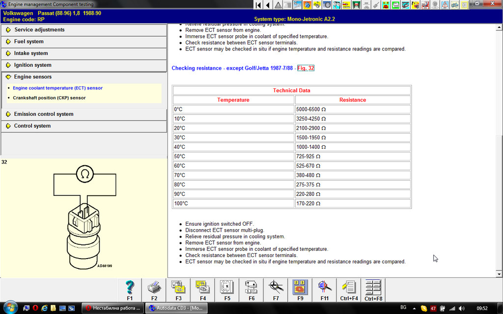

Погледни си температурния датчик,който отговаря за компа син на цвят.

Сещам се колега.На тройника този.Имаше някакви стойности като меря с Омметър,но не мога да ги намеря сега :banghead:

Може само да махнеш буксата от синия датчик и да видиш дали се променя работата на двигателя

Ето ти ги стойностите на датчика

Колега ако беше стъпковото моторче не трябва ли постоянно да ми играят оборотите?Аз като я паля на студено за 2секунди го прави този номер докато не форсирам веднъж и от там няма никакъв проблем.
Одаждийски благодарско за данните! :да:
