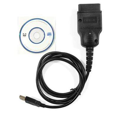

Смених стария кошник с друг по "млад" ,но с клима и АБС мАтор. Доста е тромав и при бърза сверка белези след ужасно тракане на аванс установих ,че има ужасно предварение.Врътнах малко делкото аванса замълча, но ускорява сякаш на присекулки, четох една камара теми и доколкото разбрах без авариен режим на компота няма хубава центровка, има ли начин да се сведе компа в сервизен режим без Ваг Ком и ако неможе този кабел от колега
VAG-COM 409.1 USB - 45лв.
VAG-COM 409.1 RS232/com-port/ - 40лв.
и кой от двата трябва да взема, буксата ми е тази предстои ми монтирането на газова уредба и пак ще трябват центровки а една диагностика се върти около 40 лв.

С 409 с УСБ става!Трябва да имаш стробоскоп за настройката!Щом ще слагаш и газова ,помисли и за ТАП(около 35 лв бяха преди време)!

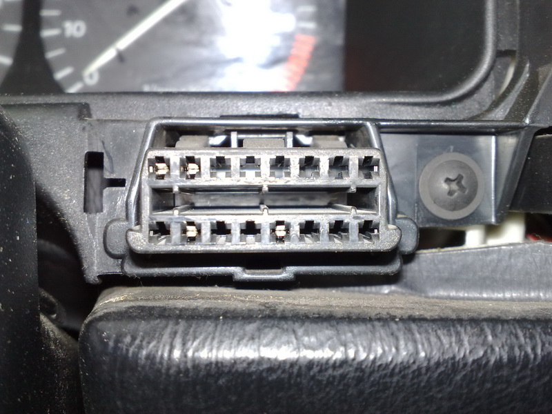

Моята букса е мъжка а гледам и на кабела е така или това е преходник?

и с 311 става. Има кабел, но сега ми го върнаха и ми казаха, че не работел. Утре ше го пробвам дали е жив.

Хм? Разясни малко? Същия кабел + VAG-COM v311 на ABS мотора се виждат и грешките и живите данни заедно с осцилограмите и сервизния режим също. Единствено контролера на ABS (Anti-lock braking system) не може да се върже. При инициализацията излизат грешки и връзката се разпада. Понеже контролера е на задната седалка, мислех, че от дългите кабели се получават отклонения. Повторих с допълнителни кабели до диагностичната букса и се върза няколко пъти, но после се разпада пак. Така и не съм се разправял повече.

И аз успявам да чета грешките и живите данни с 311.2версия и китайски кабел :wink:
А с по нова версия и друг кабел и абс се свързва :)

По-горе съм я написал. Оригиналната версия на VAG-COM софтуера се използва. За евтиния кабел се ползва старата версия. Моята е 311.2-N. Става и 409, но едно време нямаше крак за нея, а 311 за нашите дърти кошници, върши същата работа. Евтиния кабел не е нищо особено. Имаше някъде и схеми, човек да си го измайстори. Но не си заслужава, при положение, че китаеца го прави за жълти стотинки. Кабела за който говорим е известен като ККЛ и се свързва с автомобила посредством KWP протокола. След 96-97-98 година (незнам кога) са с CAN връзка и там кабела е друг, по-скъп.
