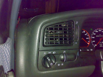

Колеги след шофиране на черен път започна да скърца таблото на пасат Б4 отляво, там където е диодда на аларамата.
Някой с подобен проблем или идея за отстраняване без разглобяване на табло.
ПС. прилагам снимка
Това е мястото, откъдето идва църкането на мишка :)

взимаш едно парцалче или дунапрен и гу напълваш в фугата между кората на колонката и таблото.

ха,моя кошник,бях забравил как изглежда :mrgreen:

Благодаря за съвета, ще пробвам. Наистина ползвах снимката на колегата, за да се онагледи мястото.
Надявам се, че съветът с парцалчето е от личен опит и ще реши дразнещото скърцане. :banghead:
