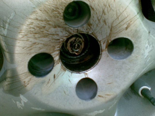

Здравейте,
На снимката е задно дясно колело на Б3, онзи ден установих че капачката на джантата я няма, както и самата капачка, която .... не зная как се казва :), самата джанта е в грес или масло, и се вижда това (на снимката).
По мои сметки така съм карал поне 500км, но не се чуват никакви шумове или стържене.
Та проблем ли може да е това или просто да потърся нови капачки ?

Нови капачки и гресчица колега :wink: но си я провери за всеки случай за разни шумове и луфтчета.

Най-вероятно е от родните пътища, но за пръските провери да не е спирачна течност (ако се измие с вода - спирачна течност), дали не е сдало багажа цилиндърчето и дали не намалява нивото на спирачната течност.

Това е грес от лагера, провери го. Капачката заедно с грес върви комплект с новите лагери. Възможно е лагерът да си е добре, а на някой да са му трябвали капачки. :beat_butt2

По принцип и само капачка, напълнена на половина с грес ще ти свърши работа.
Но аз бих предпочел да си отворя, да измия с корисилин старата грес и да прегресирам всичко с нова.

Аз предлагам да си намери капачка , малко литол и да затваря.

Благодаря за отговорите, но те породиха още два въпроса:
1. Ако е лагер как да разбера че е прецекан или как ще разбера когато се прецака, т.е. как да разбера дали сега е ок ?
2. Тези капачки имат ли някакво специфично име за да потърся в автомагазините ?
Ще проверя все пак и спирачната течност.

Жалко че не си наблизо до Пловдив...ще ти подаря една чисто нова веднага :beer
А иначе ако решеш да сменяваш целия лагер си търси такъв който в кутийката има и китче за смяната му...тоест болтове,капачка,грес и т.н.

Ако е лагер ще разбереш че е прецакан ако вие. Чува се сравнително добре при движение на автомобила. Ако съвсем случайно се е прецакал не чакай много, а си го сменяй, задните лагери не държат толкова, колкото предните. Ако е наред няма да вие.
Капачка на гайката на задна главина...не знам за някакво специално наименование

Търси полски лагери.....много съм доволен от тях и не са скъпи комплекта 13-15 лева

dlug написа:Ако е лагер ще разбереш че е прецакан ако вие.
Може и луфт да има, ако е разбит.

Здравей колега.
Ако случайно в момента си във Варна ми пиши ще ти дам една 8) (нося си резервна).
Има разни теми, а и конкретна за проверка и регулиране за задните лагери. :wink: search.php?st=0&sk=t&sd=d&sr=topics&keywords=%2B%D1%80%D0%B5%D0%B3%D1%83%D0%BB%D0%B8%D1%80%D0%B0%D0%BD%D0%B5++%2B%D0%B7%D0%B0%D0%B4%D0%BD%D0%B8++%2B%D0%BB%D0%B0%D0%B3%D0%B5%D1%80%D0%B8++
Иначе, ако всичко е наред и не ти се купува нов комплект и си в София направо отиди в автоморгата - Миксавто на нашия колега batеtony 69 и си вземи една капачка от задна главина, без значение от барабанни или дискове спирачки на Г2, Г3, Венто, или Б3. Най-вероятно няма да ти вземе и лев за такова нещо.

Така, така тук ми стана интересно и ще помоля някой по-запознати колеги да ме осветлят как става аджеба затягането на лагери,имаше един такъв лаф навива се до скъсване и четвърт оборот се връща назад, или има малко по-специфична техника на затягане.Колеги споделете как става, ако знаете.

Вероятно в сервизните ръководство има дадени необходимите нютонметри с които да се затегне гайката,ма аз понеже съм прос,процедирам по следния начин.
Затягам яко гайката,развъртам колелото,после охлабвам малко.После с отверка бутам шайбата под гайката-трябва да се движи,но не хлабаво.Законтрям и на пътя.
