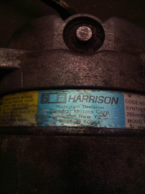

Да си избутам темата малко, след дълго и безпроблемно служене компресора на моя аквариум пусна масълце от отсевия уплътнител и след доста ровене из мрежата не намирам части за Харисън. По принцип компресора си работи перфектно без шумове , прави си наляганията, няма течове по системата охлажда доволно, но като източих вчера 150 гр фреон реших да го сваля и да го ремонтирам. Насочете сервиз из Варна или къде да намеря части ако има ?

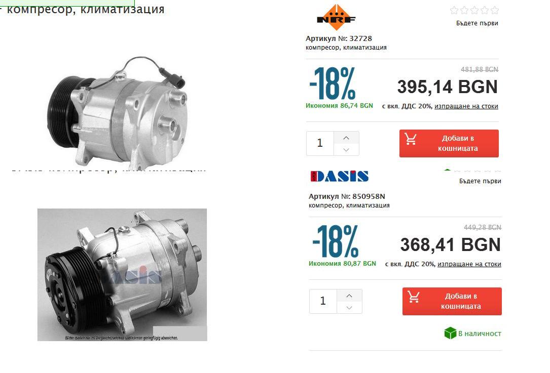

Някой да има отзив за тези компресори дали си заслужават, че гледам на някои магазини вървят по 1000 рециклирани а тук ги дават за нови на 400лв.

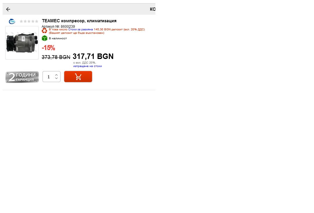

Този също е наличен, но като марка ми е неизвестен, никой ли не е подменял компресор афтърмаркет?

Да направим заключение, намерих ремонтен комплект и подменихме осовия уплътнител, капаците бяха в добро състояние и сега ще се молим да издържи още 10-на лета докато навлязат електрическите автомобили масово и им падне цената за да разменя ретро пасат за тесла. :mhihi
