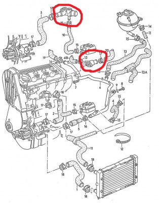

Интересно ми е къде точно се намира прословутия тройник на 16 клапанов мотор, че и моя губи по малко.

vannkkata написа:
kirqka79 написа:...
spam
Между номер 15 и 17 - онова чепатото най-горе на картинката. :wink:

тези оградените трябва да се сменят и ще се оправи :beer

Колеги намерихме теча на антифриза,свалихме главата от задната страна над генерацията гарнитурата беше леко като пролинела и е упускала антифриз помалко над генерацията исее изпарявал,затова несъм виждал теч.Шлаифаме главата нова гарнитура нови тез вапросните 15-17 пласмасовите по главата коитоса за водата и дано да няма повече проблеми :beer :beer :beer :applause: :banana :да:
