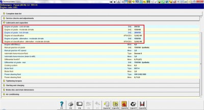

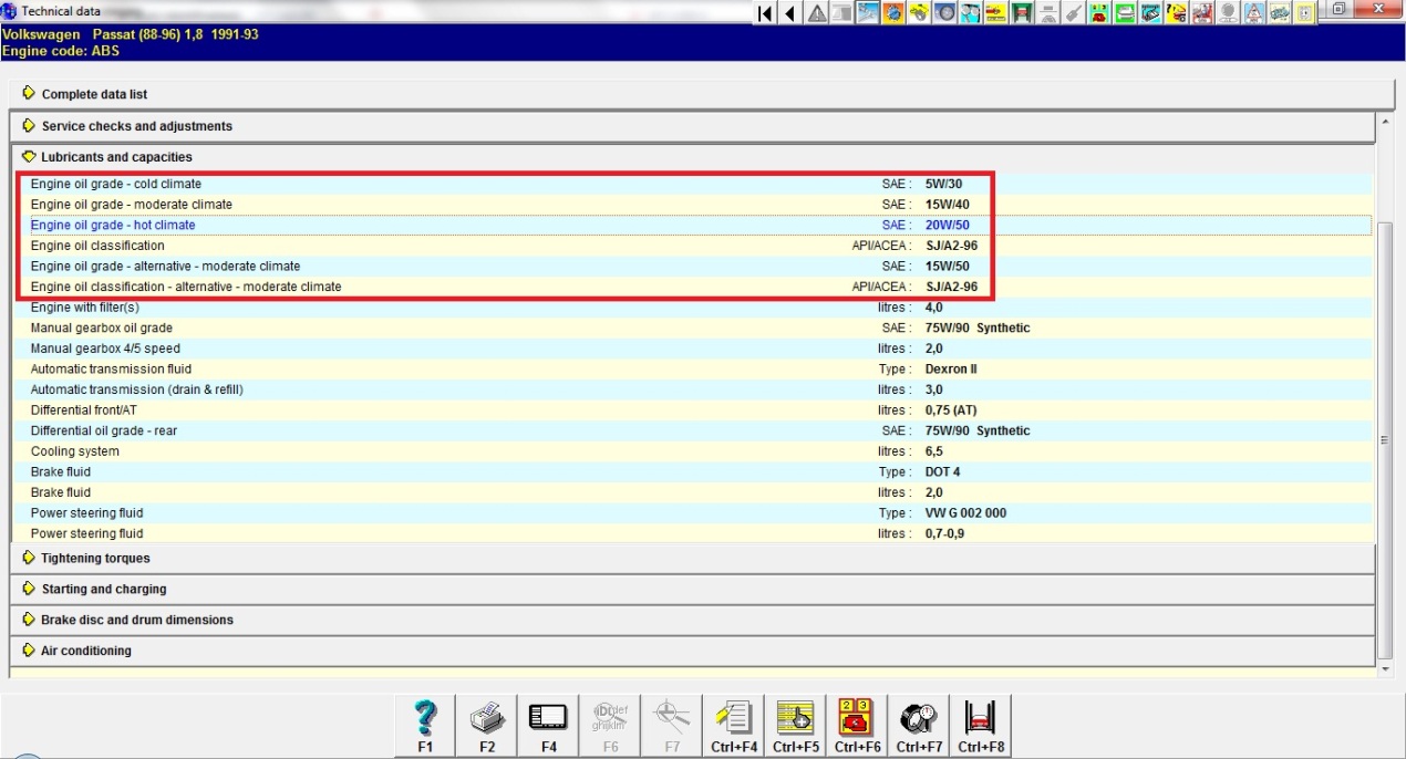

Не знам какъв ти е мотора, но за 1.8 ABS по Autodata виж какво дават.
За студен климат 5w/30
умерен климат 15w/40, като алтернатива може да се ползва 15w/50
топъл климат 20w/50
Така, че както казаха колегите ти трябва 15w/40. Аз ползвам Motul 15w/50 и съм доволен ! Все пак това е 20 годишна кола и се предполага, че малко се е поизносила през годинките mhihi и ще и трябва по-гъстичко масло ;)
