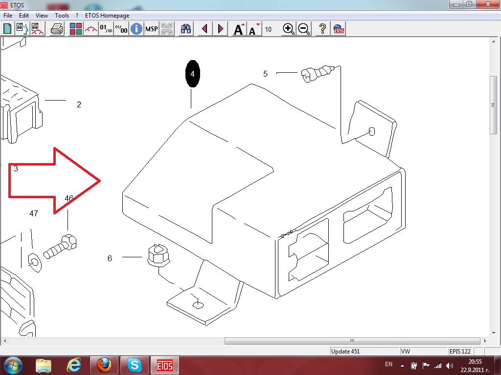

По каталожен номер излиза да е за В3 и да изглежда като този.
