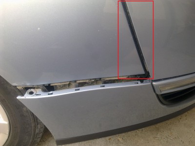

Колкото и трагично да звучи се направи опит да ми откраднат долната решетка в средата на пасата
посред бял ден та както и да е неможли да я откраднат но са я счупили ...
И са изкарали бронята от щипките как да я сложа като има един ръб и няма влизане вътре в него !
Ако може някой да помогне позквам снимка !
Отбелязана е снимката мястото кадето неможем да го закопчаем червено !

Тръгва се от подкалниците и после бронята. Не можеш да го закопчаеш зашото има гайки отдолу и може да са покривили и бронята. На втората илюстрация се вижда много добре захващането там:

Благодаря ви колеги наистина , Колега dancing_niki ако имаш Път към Русе
се обади да почерпя :) Или да помогна със нещо мерси сложих я на място ! :drunk
