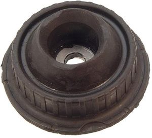

deversant написа:Запекъл лагер на тампона на макверсона!Намира се между купето и амортисьота/пружината.
При много мокро време почти не се чува :да:
Аз сменях наскоро на голф 4-ката,лагера е отделно от тампона струва 9лв INNA.След 9 месца пак смених същият,но най веротно не съм натегнал амортисьорната гайка както трябва и лагерът се е поразбил! :да:
Ами при Пасат такъв лагер няма обаче :) Амортисьора не се върти заедно с пружината,понеже си е статичен (хванат горе и долу на по един тампон) и пружината съответно също не се върти,а си е статична :)
Иначе за лагерите по ремъците,колегата е прав,хидравликата товари ремъчната предавка,като въртиш волана и съответно ако някоя ролка или обтегач е тръгнал да си ходи,ще се чува тракане,тропане,пукане...какво ли не,струва си да се погледне и там :)
:beer
deversant
Мнения: 1229
Регистриран на: Пон 06 ное 2006 23:58
Re: Б5.5 - прищракване при въртене на волана на място?
Мнениеот deversant » Нед 09 окт 2011 11:51
Е като е хванат горе за един тампон,няма ли лагер в този тампон (просто при голф 4-ката лагера е отделно от тампона и може да не се сменя целият тампон)!
Един вид е на втулки,така ли да те разбирам? :Mr Green Fun

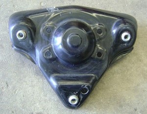

deversant написа:(хванат горе и долу на по един тампон)
Нямя,няма.Така е при Пассат Б5 ,Б5.5,Ауди А4,А6 ,сюпърб.Завиването на шенкела(или както там му е името :? ) става със завъртане около шарнирите,които са монтирани два по два близо един до друг,горни и долни.Прословутите предници с 8 носача :idea: ..... mhihi не са Макферсън и нямат тампон и лагер на макферсъна :idea:
zfa159
Мнения: 7920
Автомобил: Skoda Karoq FL + Passat B4 Syncro
Двигател: DXRB AGG
Мнениеот zfa159 » Пон 10 окт 2011 18:02
За да объркам цялостно представата на колегата,ще добавя,че всъщност има лагер,но той не е такъв,какъвто е при Голф 4 и другите коли със същото окачване и този лагер горе мърда много малко при завиването,защото дефакто амортисьора седи почти статичен в горния си край.

V@lDo
Мнения: 258
Регистриран на: Вто 04 окт 2011 19:10
Местоположение: Stz
Мнениеот V@lDo » Пон 10 окт 2011 18:22
На пасата там има носеща скоба и тампон. Съответно няма много общо с макферсона на голф, както са казали колегите по-горе.
