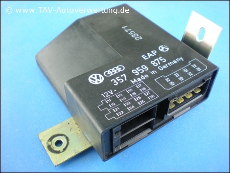

Проблема е следния при включване на комфорт модула към куплунзите на колата първоначално стъклата се свалят и вдигат нормално.След известно време предно дясно стъкло на десния прозорец пада до долу и не може да се вдигне до горе,тъй като е изгорял предпазителя на захранване на модула 20А и изгоряли писти на платката на комфорт модула.Откачих захранването на двигателя на дясното стъкло и пробах с нов комфорт модул и той роботи известно време и се прецака.Та за това уважаеми колега търся означенията на клемите на комфорт модула.Без комфорт модула предпазителя 20А не изгаря.Та съм се пищисал от проблема.Колата ми е VW pasatt В3 1999г,но комфорт модули стават от сеат и ауди.Та ако можете помогнете със схеми.

Колега или имаш грешка в годината на производство или в модела на колата. От това което виждам на снимката колата трябва да е В3, но 1989 година.

Мда,това е модул за Пасат В3 от 90-те години.Не е "комфорт модул" а прост модул за управление на ел.стъкла.Такъв типпроблем безгрижно може да е от някой бутон за сваляне и вдигане на стъклата,както и по инсталацията.Имах подобен проблем и се оказа,че в предно дясно копче има мизерия (от някъде влага и съответно окисляване) и дава паразитни сигнали към модула и той движи стъклото неадекватено,пада до долу,остава там,след малко изключва термозащитата за крайно долно положение и това спасява контролера и платката от изгаряне.Както казваш,че си сжил друг и сее прецакал и той,започни с проверка на бутончетата за управление на стъклата.

Съвсем не е прост модула има процесор и 6 бр. релета не мога да го покажа защото има ограничиние за прикрепен файл.Мага да изпратя снимка чрез емейл.

На фона на съвременните комфорт модули,си е направо елементарен,понеже управлява 4 ел. стъкла и нищо повече.Че има процесор,има,по онова време е модерно да има процесори във всичко.Процесор не го прави сложен,нито е виновен за твоят проблем.
Както вече обясних,ако някое копче (лявото или дясното) кара прозореца да слиза до долу и продълажава да праща сигнал към контролера,да го спуска още надолу и не сработи защитата за крайно положение на прозореца (защита по ток,биметална пластина),контролера си отлепва пистите,защото тока е по-сериозен и изгаря предпазителя за ел. стъклата.
Схема няма и вероятно няма и да намериш,практически не ти и трябва.Намираш здрав модул,слагаш го на мястото му,откачаш десния мотор и на неговите кабели закачаш една крушка примерно 21W и започваш да си играеш с копчетата.Гледаш кога свети крушката и кога не.Крушката няма как да претовари предпазителя или да изгори пистите,защото консумира няма и 2А,а моторчето консумира доста повече.Така ще разбереш дали както си мисля,се задържа сигнала от някое копче и постоянно напъва прозореца в крайното му долно положение.Ако е така,докато има проблема,откачаш дясното и лявото копче и гледаш при откачането на кое,ще спре да подава сигнал към релето.
В модула няма кой знае какво интересно - процесора се управлява от входове,както следва : -копчета за управление на стъклата
-ключалки (има функцията като заключиш колата и задържиш ключа в положение на заключване,да си вдига стъклата,ако са отворени).Този сигнал се използва и при алармите,като заключиш колата,да вдига стъклата до горе.
-сигнал от контактен ключ - гледа дали колата е на контакт или не,защото е важно за работата на стъклата,както и гледа дали ключа си е на място или не е.
-сигнал от датчиците за отворена врата - при отворена врата,стъклата винаги работят,ако затвориш вратата,спират,докато не дадеш на контакт.После върнеш ли контакта,работят докато не отвориш врата и не я затвориш (тогава приема,че си изгасил колата и си слезнал от нея)
другите сигнали не ги помня,ама май са това.
Силовите вериги са по два кабела до всеки мотор и две захранвания - як + и яка маса.
Копчетата за управление не са просто бутони,те променят съпротивлението във веригата и примерно ако има 100 ома,значи трябва да ходи нагоре,ако има 500 ома,отива надолу,ако има 1000 ома,не мърда.Стойностите са примерни,за да се ориентираш как работи сметалката.Съответно ако копчето няма добър контакт или се е окислило,постоянно има промени в съпротивлението и поведението на прозореца е различно - работи си нормално или забива в крайно долно положение.В моят случай заради окиса,си работеше добре 1-2 минути след рестартиране на системата,после не можеше да се сваля,защото електрониката го буташе постоянно нагоре и за щастие ми беше здрава защитата и това не позволи да се случи като при теб - да изгори предпазителя или да стопи пистите на контролера.
Ти имаш проблем по управлението,който претоварва даден изход (за дясно моторче) и за това ти гърмят предпазителите и контролерите,което се опитах да обясня и в първия си пост по проблема.
