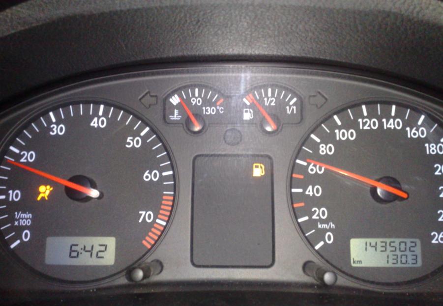

Искам да попитам и аз нещо, свързано с въпроса на колегата. Вчера покарах около 40-50 км. при което забелязах, че температурата ми така и не се качи над 80 градуса. Времето беше доста неприятно - студено, ветровито, леко преваляваше... Погледнах за течове на антифриз - нивото в казанчето е нормално. Въпроса ми е трябва ли да ме притеснява, че температурата не достига 90 градуса или такова отклонение е незначително?

Напротив, не е нормално за повече от 10 км да не се достигнат 90* (по стрелката на таблото). Явно термостатите не ви затварят плътно.
