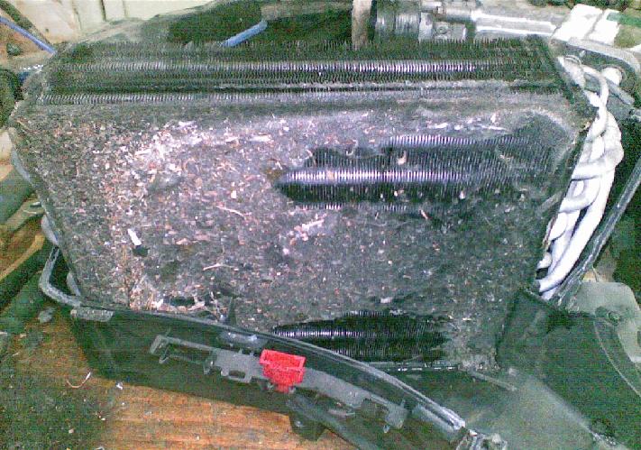

Повечето нямат,това е проблема :) Всичко влиза вътре.Аз съм установил,че на Пасат В3 се слага чудесно кутия от Пасат В4,защото самата кутия е по-евтина и по-масова,както и филтъра за напред като консуматив е почти 2 пъти по-евтин от оригиналния за В3. Ако не се намери кутия 2-ра ръка,чисто новата на поръчка от немско идва на около 40лв :)
Иначе без филтър всичко спира на питата на изпарителя и ефекта е :
Естествено всичката тази гнус си гние там,задържа си влага и мизерия и радиатора бавно и полека започва да загнива,докато един ден се пробие.Иначе този радиатор е от старото поколение,които са с тръбички и запоявани и ако не изгние,е вечен :) Новите ги правят от пресована ламарина,защото е по-бързо,лесно и в пъти по-евтино за производство и изгниват за 10-тина години,защото ламарината е много тъничка,а този радиатор е винаги мокър,когато климатика работи.
Това е една добра причина да нямаш достатъчно дебит на въздух в купето,защото както виждаш на снимката,едва едни 20-30% от радиатора реално работят :) Представи си сега всичкото това чудо,добре намокрено от влага и овлажняващо въздуха,който влиза навътре в купето....въздуха става тежък,често с неприятна миризма,доста влажен,което води до по-лошо отпотяване на прозорците и още 100 мизерии.
