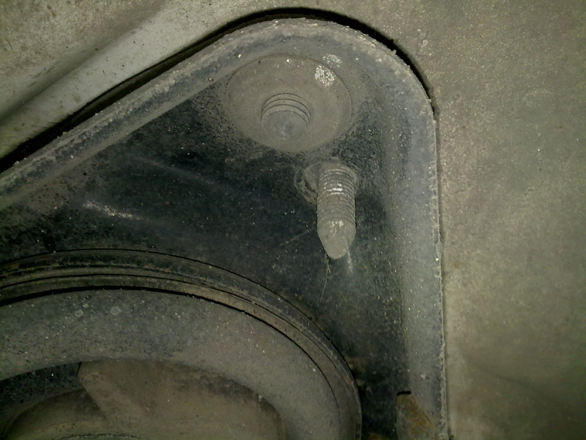

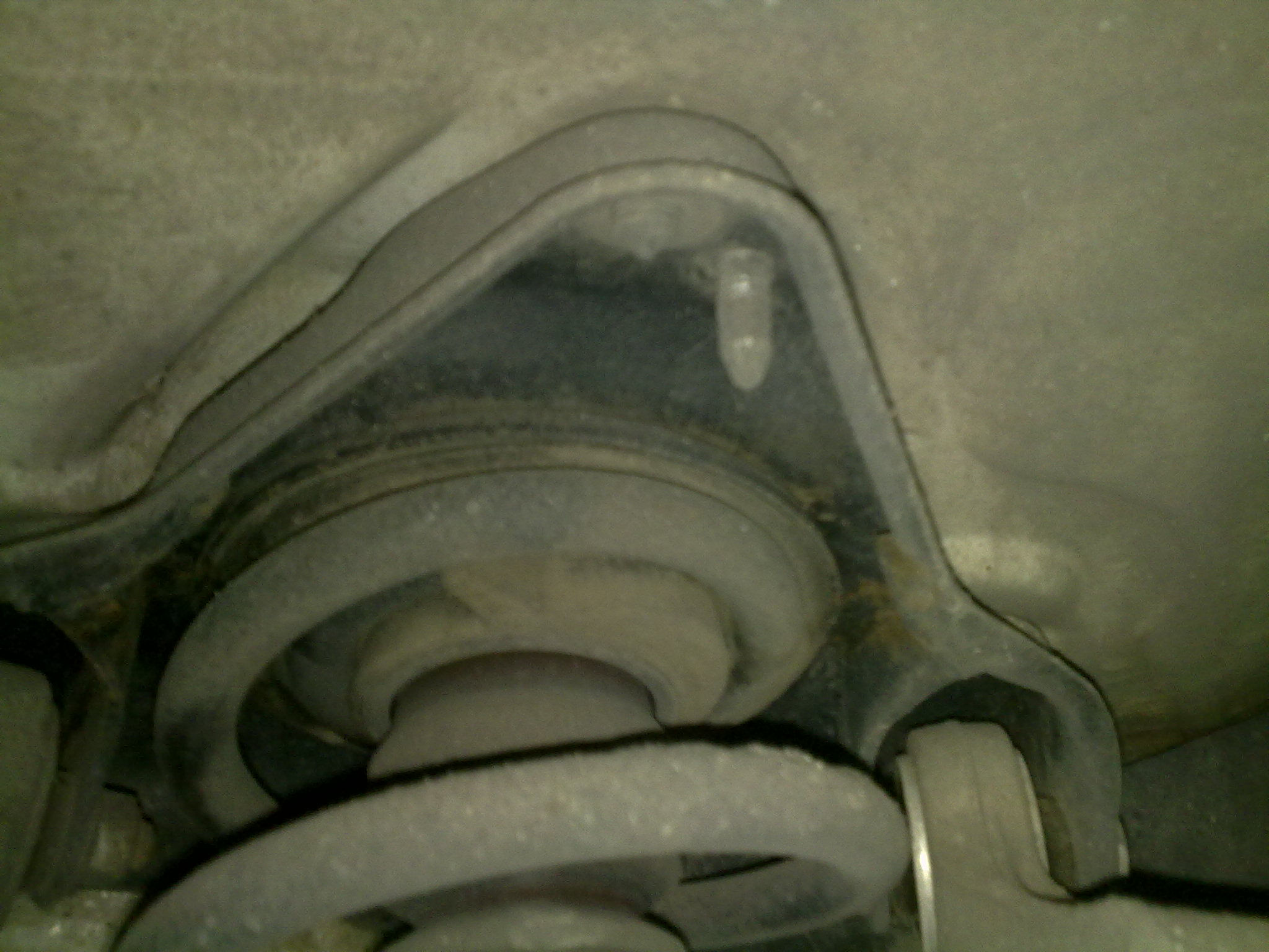

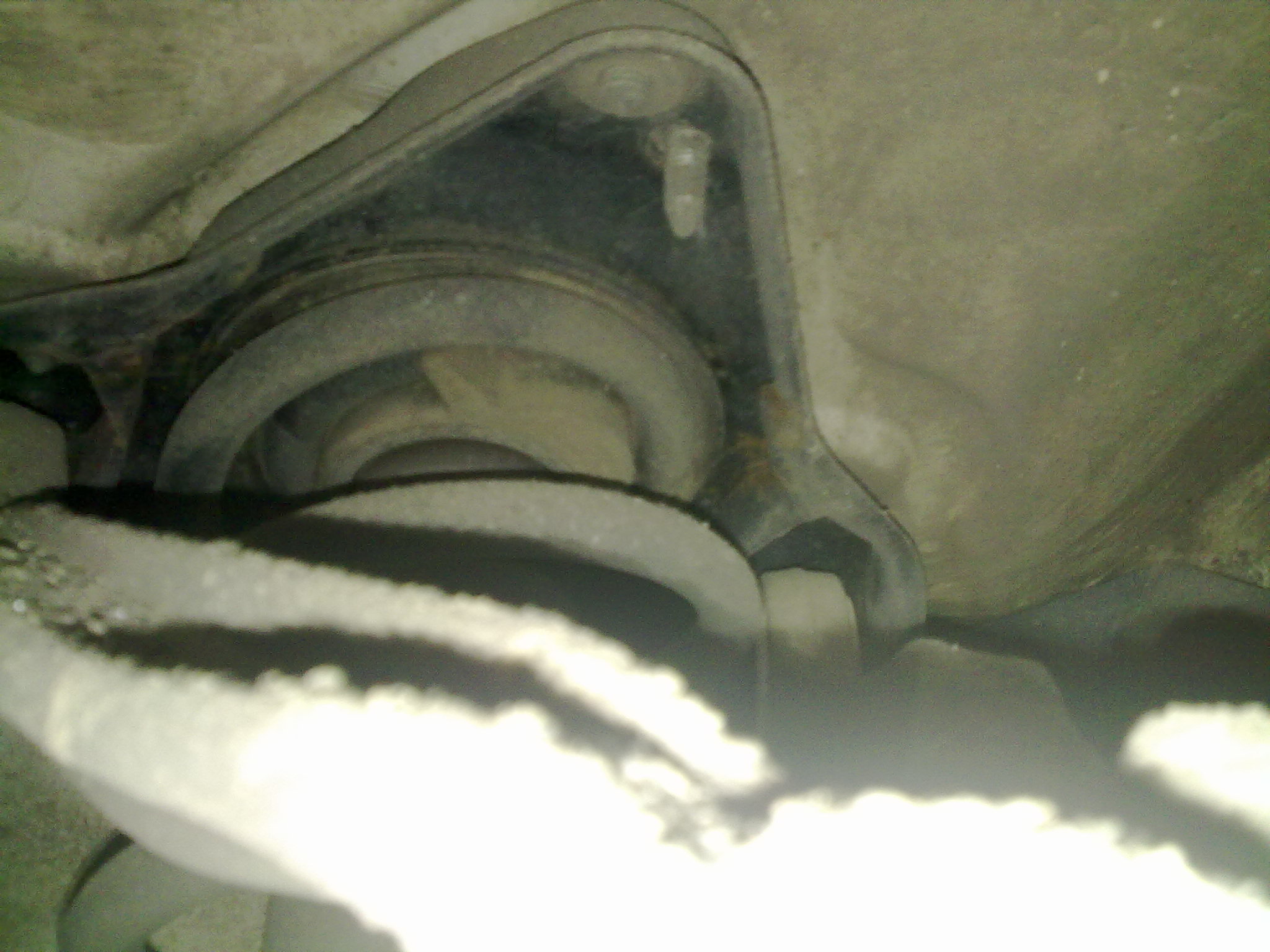

Здравейте колеги от както купих пасата имам лек проблем със волана в завой има луфт и се усеща как колата го дърпа около 2 см на ляво на дясно и е много гадно особено ако си с по голяма скорост.По колата съм сменил тампоните на носачите накрайници,и биалетки,джантите са прави с чисто нови гуми са и са балансирани ходил съм на реглаж и не може да се оправи това чудо и днес свалях гумата да видя че нещо ми даде грешка единя датчик за ABS-а и случайно видях един болт на амортесьора че няма гайка и искам да видите и на вашите пасати дали има или някой е правил нещо и е забравил да завие гайката ето няколко снимки да се сетите за къде говоря (от пред най от горе на амортесьора)
http://store.picbg.net/pubpic/30/38/784 ... 143038.jpg
http://store.picbg.net/pubpic/E0/2B/7bb ... 63e02b.jpg
http://store.picbg.net/pubpic/9E/69/d29 ... 349e69.jpg
Очаквам мнения че вече се чудя какво да я правя уж всичко съм сменил на 2-стенда за реглаж съм я качвал и е добре ..... а от скоро съм по Варна и не знам къде да ида най-накрая някой да ми каже от къде е проблема :(

Относно това на снимката-там фабрично има нещо като зегерка и служи за по-лесен монтаж-стойката с пружината да стои горе,докато сложиш трите болта-те държат всъщност.И при мен едно приятелче не сложи нищо там след смяна на носачи.
А сага относно пробрема-щом всички шарнирни съединения и тампони по окачването според теб са добре и проблема е при завиване,отиваш към рейка :banghead:
Един комшия е сменял рейка,защото при завиване му е затягала.
