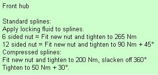

Само да добавя - splines са шлиците на карето,стандартни или ситни
