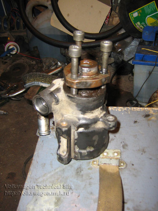

Здравейте колеги, времето взе да се позатопля време е
да се пробвам да сменя лагера, че много вие.Прегледах темите които намерих, искам да попитам дали на моята помпа може да се смени лагера - пасат б3 1.8 моно рп 88г.Понеже помпата ми се различава от тази на снимките, тези три болта които са на капачето при мен не се виждат, виждам само шайбата, а тя как се сваля не ми е ясно, ако някой може да помогне ще съм Ви много благодарен.

Шайбата стои завита с инбусни болтове на мястото на което са навити тия болтове, а братушката ги е навил тези болтове за да измъкне фланеца с тяхна помощ. Един вид направил си е скоба за лагери

Колега {Одаджийски} по моята шайба външно не виждам никакви болтове за това се чудя как се сваля,ако имам възможност ще я снимам да я сложа в темата.

колега,не се сърди ама като гледам как се чудиш как се сваля шайбата,мога да те посъветвам да извършиш смяната при някой който е разглобявал или колега от форума наблизо да я свърши тази работа.Хубаво е да се сменят и всичките уплътнения заедно със семеринга,освен лагера така и така отваряш помпата.За съжаление съм ти много далеч иначе на драго сърце бих ти помогнал.Иначе е работа за 1 час ако всичко мине гладко,винаги съществува риск да скъсаш някое уплътнение при монтажа-демонтажа.
Трябват ти още зегер клещи за отвор,лепило за цилиндрчни съединения-за монтажа на шайбата върху вала после.
