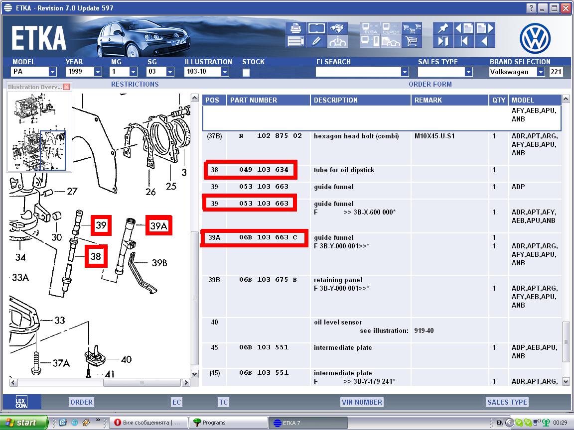

PagocmuH
Мнения: 1072
Местоположение: Кукерландия
Re: Пръчка за масло Б5
Мнениеот PagocmuH » Нед 13 ное 2011 23:02
Номера на фунията за щеката е показан на ЕТКА.
39 - 053 103 663
39A - 06B 103 663 C
Единин от тези два номера е,зависи точно кое ти трябва.
Записваш номерата и в магазина ще стане бързо всичко.
Предполагам,че вече всичко ти е ясно колега :beer
