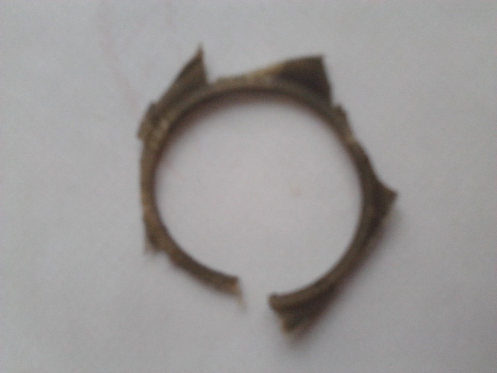

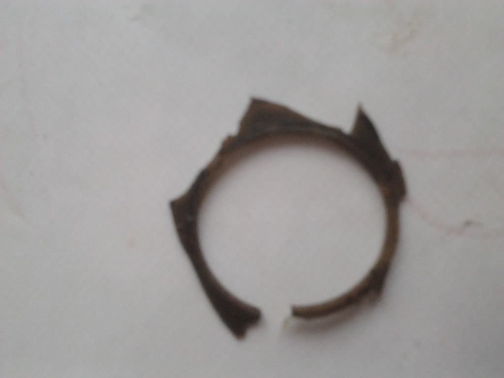

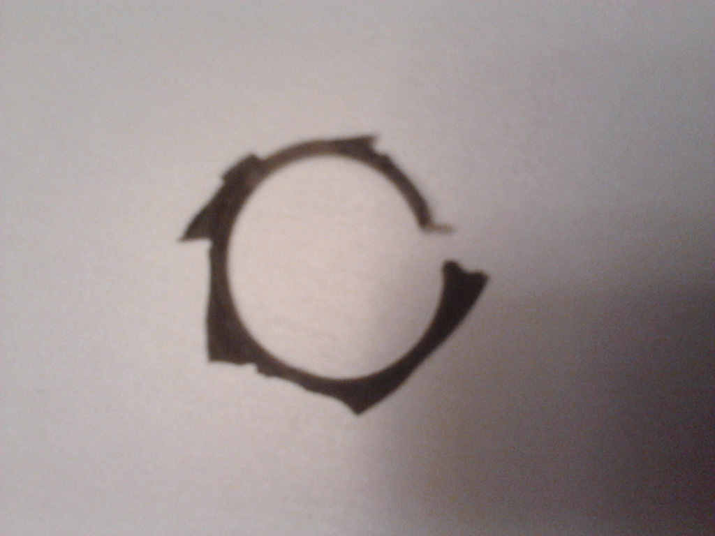

Колеги, днес както карах и започна да прекъсва много и накрая изгасна. Извадих капачката на делкото и виждам вътре под палеца един като пръстен да се мандахерца свободно. Сякаш е било бакелитено нещо и се не изпекло и се начупило. Махнах го, колата запали, но продължи да прекъсва...Успях да се прибера се, но си прекъсва като я карам...Прилагам снимки, някой ако го познае това какво е или да даде съвет какво да сменям...Съжалявам за лошите снимки...

bobocamaro
R.I.P
Мнения: 7510
Автомобил: Golf 3 GTI
Двигател: 2E
Re: Проблем с ел Passat B3
Мнениеот bobocamaro » Съб 26 ное 2011 21:39
Защитна капачка, нахлузва се на оста под палеца.
Предполагам са остатъци от нея. http://prodimages.freewebstore.org/7764 ... 831817.jpg
Сега, ако парчетиите са се насмляли вътре по делкото мисли си за Хол датчик. Евентуално.
Инак такива временни дивотии прави и бобината, с нарушена изолация да речем.

Ако е датчик постоянно ли трябва да прекъсва? Защото като се оправи и върви 2-3 дни без проблем...парчетийте сигурно са вътре.Отворих капака, отворих делкото, махнах тази щуротия и колата си запали. В смисъл едва ли е запалила защото махнах това ами става дума, че запали бързо, без да се налага да я чакам да изстине...Тази защитна капачка от какво е и какво защитава? В смисъл на мен ми прилича на някакъв много тънък материал. Може ли да се образува някакъв конденз защото я няма и има ли такива да се продават?
