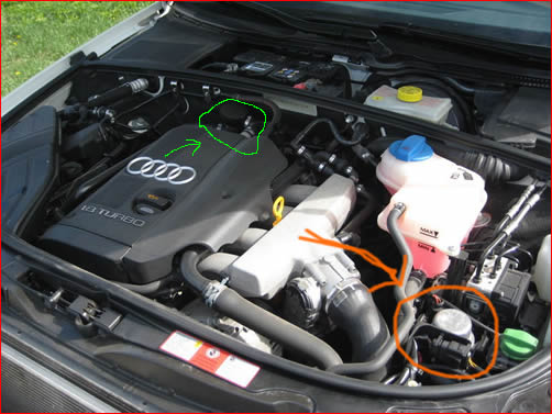

Така маслото е http://www.prospeed.bg/bg/product/3722 и мисля,че е перфектно за този мотор...Датчика за температурата на водата не ми работи от 5-6 месеца някаде,но от скоро забелязах проблема,преди не сам забелязал да прави така колата...И само един вапрос температурния датчик се намира там кадето е оградено с зелено нали?

Vesislav_E написа:.И само един вапрос температурния датчик се намира там кадето е оградено с зелено нали?
Там се намира единият датчик, но има още един който се намира тукИзображение

doi4i_n написа:
Този сащо ли е за температурата на водата?
    doi4i_n
    Мнения: 77
    Регистриран на: Нед 30 авг 2009 10:49
    Re: Пасат Б5 Няма мощност когато е студен!
    Мнениеот doi4i_n » Нед 20 ное 2011 18:39
    Не колега този е за входящия въздух.
