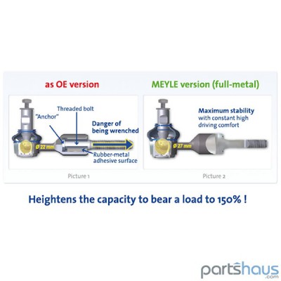

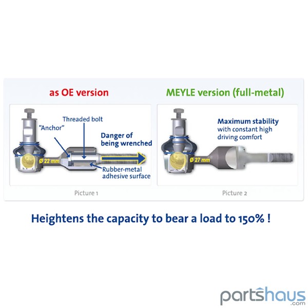

В потвърждение на последния пост що се отнася за кормилни накрайници Meyle, както и оригиналните VW на по-късен етап:
Der Spurstangenkopf (116 020 0008/ HD) ist bei unseren Produkten aus Vollmaterial. Es befindet sich kein Gummi in dem mittleren Teil des Spurstangenkopfes. Neu ausgeführte Spurstangenköpfe von VW/Audi verzichten auch auf die "Endkopplung" des Spurstangenkopfes.
Mit freundlichen Grüßen
Marc Erdmann
И в превод:
Мястото където се съединяват главата на кормилния накрайник и шпилката (Meyle 116 020 0008/ HD), като материал не съдържа гума.
VW/Audi (предполагам от известно време насам) също са се отказали да влагат гума в това съединение.
За да е по ясно за кой елемент от кормилния накрайник става дума:
И малко ъпдейт: "гумени" кормилни накрайници са влагани в Пасат Б5 между 96 и 99 година.
3B 48E5 Spurstangenköpfe ersetzen е акцията на VW за замяната им с подобрения модел (около април 2001).
Ако автомобилът е бил обект на такава акция, то това следва да е отбелязано в оригиналната сервизна книжка.
Marc Erdmann
И в превод:

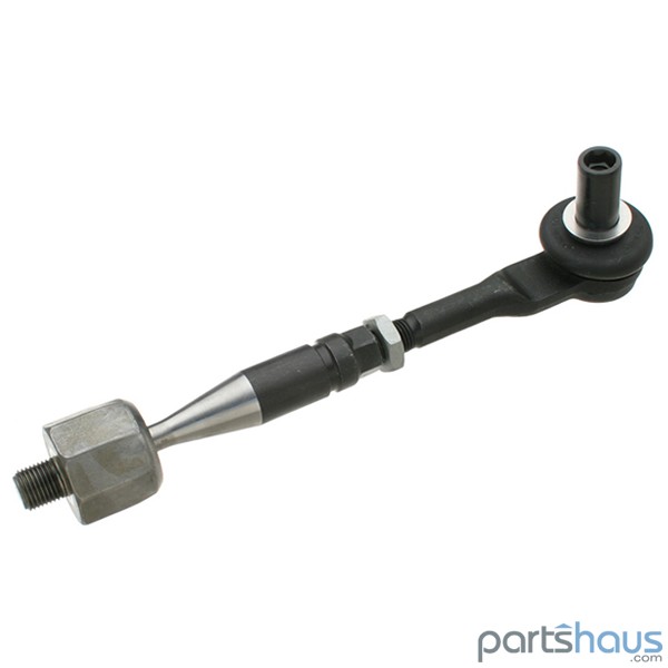

Преди време като си оправях предницата бях стигнал до кормилните найкрайници. Не знах, че по-новите нямат гума. Знам, че тези от ауди rs6 са цяло желязо. Има ги по-магазините, около 80лв е бройката и изглеждат по този начин на първата снимка. Тук е и с вътрешния найкрайник. Така и не ги смених понеже моите са още здрави. А на втората снимка е модела на мейле, който се водел фулл метал или HD, не съм запознат.
