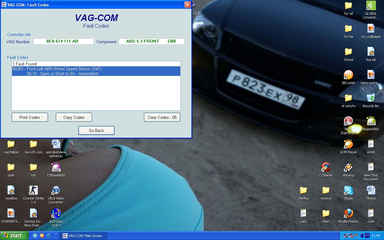

Колега сутринта имах малко свободно време свалих гумата и много ама много леко го бутнах на вътре 1мм може би едвам мръдна и пак свети лампата ето каква грешка дава >>
http://store.picbg.net/pubpic/13/95/dab ... c21395.jpg
Още на вътре ли трябва да влиза аз забравих че си ми написал че трябва да го сваля само го бутнах малко на вътре ако трябва ще го сваля и ще видя до къде е бил или да го бутна още съвсем малко :oops: :oops: :oops:
п.п сега се загледах в грешката и е видях че е друга да не би да съм счупил датчика :cry: :cry: :cry:

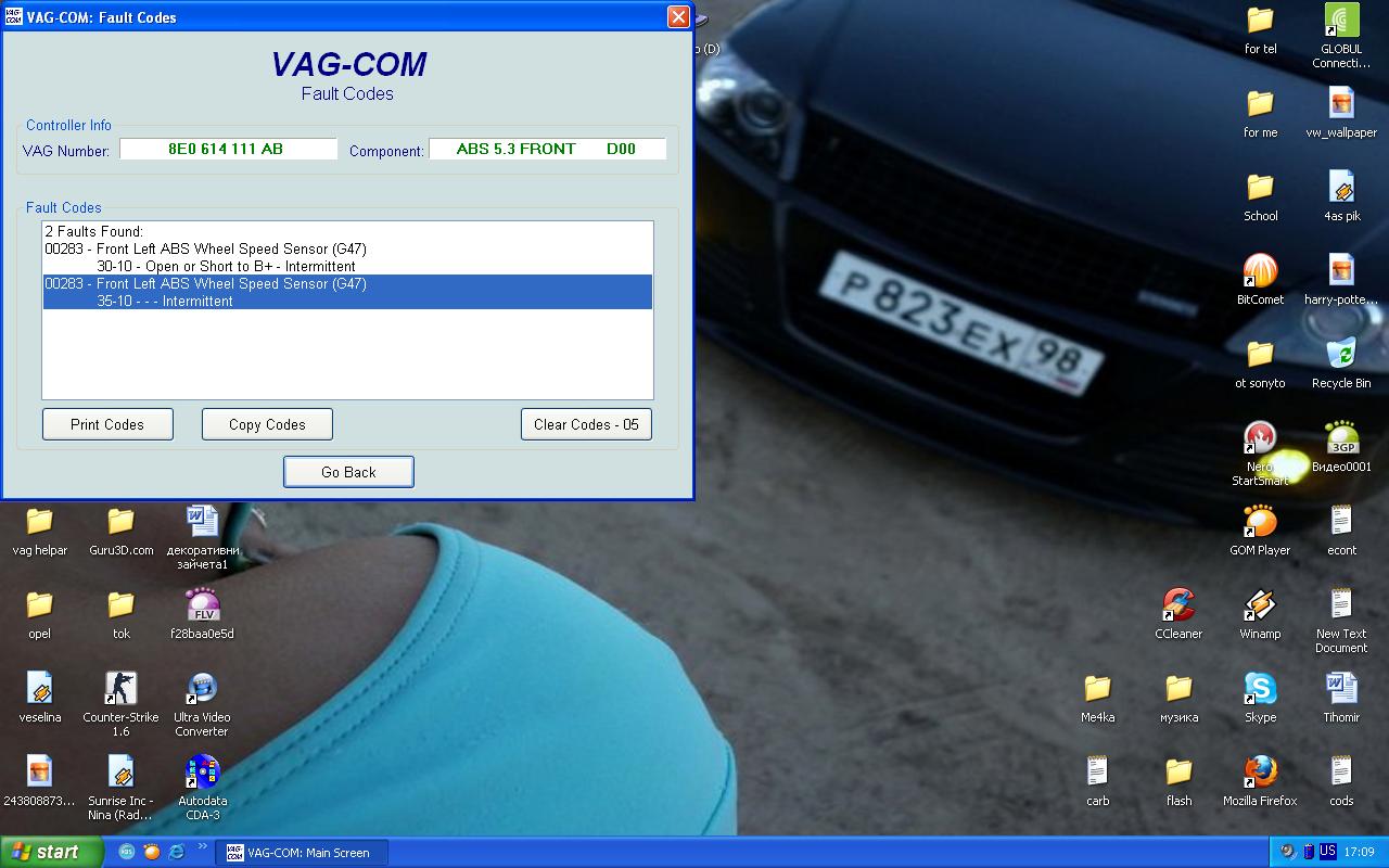

След 2 часа каране из Варна викам да го видя пак каква грешка е записало и има още ето
http://store.picbg.net/pubpic/40/50/cf1 ... ec4050.JPG
zfa159
Мнения: 7920
Автомобил: Skoda Karoq FL + Passat B4 Syncro
Двигател: DXRB AGG
Re: Проблем с датчик на ABS B5
Мнениеот zfa159 » Пет 25 ное 2011 23:16
Това вече е скъсан кабел или повреден датчик (прекъснал)...Прежалваш едни 70-80лв и си взимаш друг.Той новия идва с кабел и си решаваш и проблема с кабела.Аз съм използвал датчици на Vaico и съм доволен от цена/качество.
