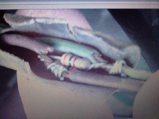

За много години колеги,днес ми остана време да се занимавам с колата.Направих както каза колегата изчистих грешките на компа сложих нов датчик но без промяна в запалването.Но забелязах нещо странно в кабелите на буксата опитах се да го снимам,дано се вижда, ще съм благодарен ако някои може да каже какво точно е това,и защо е сложено? помагайте колеги.

Това е обикновен резистор. Явно проблема ти не е от вчера и някой се е опитал да го разреши като е вързал резистор паралелно (поне от снимката ми изглежда, че е паралелно) на датчика.
Подобно побългаряване се прави да се излъже компа, че двигателя е по-студен отколкото му казва датчика, само, че резистора трябва да се върже последователно, а не паралелно на датчика. При такова свързване компютъра си мисли, че двигателя е топъл и подава малко гориво за бедна смес - затова не пали.
Махни резистора и пробвай без него дали ще запали. Ако не запали пиши пак тука да ти обясним как да я побългариш така, че да пали.
Какви цветове са пръстенчетата на резистора, че не се вижда добре на снимката? Първото май е оранжево, второто не се вижда, третото е червено, второто какъв цвят е?

Благодаря за отговора,средния пръстен е черен.Утре ще пробвам със съвета който ми даде,че сега е тъмно и ще пиша какво е станало.

Благодаря на колегата ktamen posting.php?mode=reply&f=6&t=298350#.Проблема с паленето решен,преди малко махнах резистора,колата запали от раз със стабилни обороти.Дано да няма други проблеми.
