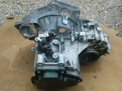

мисля ,че твоята е като моята стара CGX, но я смених с АFE която на 3000 е към 115-118 км.Има и калкулатор на страницата на който може да наложиш цифрите и да ги сравниш.
Zlatina написа:.Ако някой знае да ми каже къде да търся..
в
като се зачисти с телена четка се вижда.
