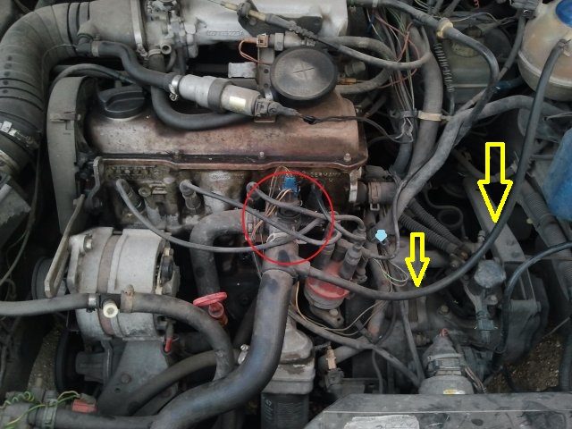

Колеги, имам следния въпрос отностно един пасат Б3 (мисля, че е Б3-ка). Мотора е 1.8 инжекция, 112 коня. Има проблеми с водата, ту я губи, ту не, ту загрява ту няма проблеми. Мисля, че проблема е в термостата, днес като отворих капака гледам около термостата мокро и водичка си капе от там. Така де, не съм сигурен на 100%, че там е термостата, затова слагам снимка да ми кажете дали това, което си мисля е термостата и каква спроед вас е вероятността да проблема да е гарнитура на главата.
Ето и снимка, да ми кажете дали това точно е термостата и да знам дали да разглобявам.

Колега, термостата ти е няколко педии по-наляво и по-надолу, а това, което си оградил е пластмасов(най-вероятно) тройник на охладителната система, на който седят датчици за охладителната течност. Възможно е самия тройник да си е "заминал" или да има язвички отдолу и да не прилепва идеално и затова да тече, варианта е да си купиш нов, но избягвай евтините, защото няма да устискат дълго...

Съгласен съм с nokiangage. Този тройник е болест за всички двг. 1.8 ABS

Бих казал че тройника е слабо място като цяло
Сменяй и гледай да има гарнитурки към него

Колега пасата ти наистина е В3,само че е 112к.с.или 107 зависи кой е кода на мотора РВ или РF,а относно тройника аз за 2.5г от както имам пасата съм сменил три броя.Това е болка на всички VW от онези години. :beer

Отностно термостата, някой може ли да качи снимка или някъква схема къде е точно, защото не ми се вярва заради този тройник ту да загрява много ту да не загрява най-логично е да не отваря термостата и да работи когато си пойска. Моята логика за термостата е, че би трябвало там където е той или поне в близост до него да излзиа маркуч отиващ в радиатора, поне при опелите е така...

От този тройник ми тече преди 1 седмица и го оправих със силикон. Виж от долната страна има тапа на мен от там ми течеше свах тапата намазах го обилно със силикон и заспа :) Успех
