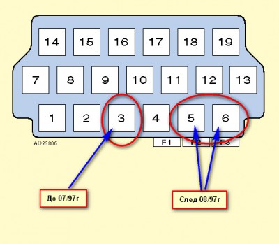

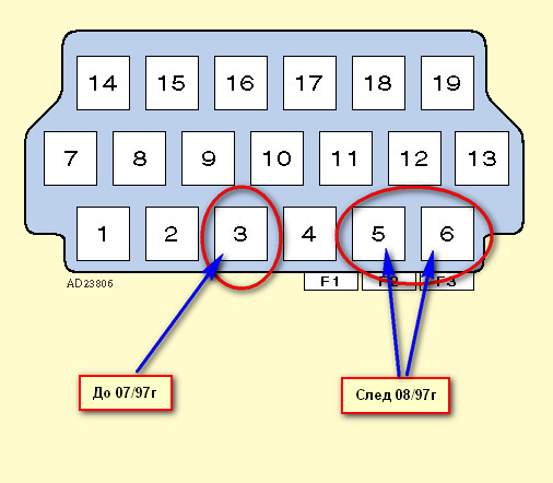

Pav3l
Мнения: 702
Регистриран на: Пон 01 авг 2005 18:07
Автомобил: bmw
Двигател: 1998
Местоположение: Usa
Re: Проблем с чистачките Б5
Мнениеот Pav3l » Пет 13 яну 2012 20:20
Може да е малко късен отговора ми, но все пак:
Посочил съм за по-новите с две стрелки, понеже всъщност е двойно реле.
darkoz
Мнения: 60
Регистриран на: Сря 23 дек 2009 18:00
Местоположение: PK
Мнениеот darkoz » Пон 16 яну 2012 18:57
Благодаря много, аз сега го виждам и аз го намерих в Аутодата и така го отстраних, това реле дето е на позиции 5 и 6 се оказа проблема, смених го и готово. Благодаря още веднъж, дано тази статия е полезна и за накой друг.
