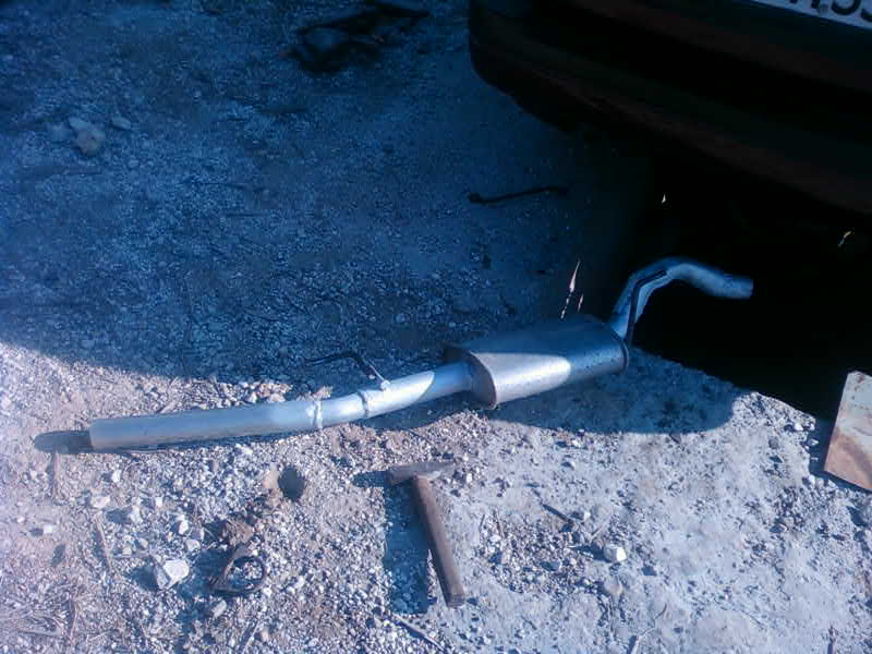

колеги ползвах търсачката ,но не намерих информация.Има ли шанс да заменя средното ми гърне,което вече пропърдя с някакъв аналог ,но само с тръба ,която да замести цялото средно гърне до следващата снадка.някой реализирал ли е това ?
като материали и изработка имам някакви жокери с помощ от приятел ? :wink:

То е основния шумозаглушител,ефекта ще е scare

:shock иначе що да няма шанс,всеки тенекеджия ще ти сложи алуминизирана тръба :Mr Green Fun

Аз постъпих така с крайното.. mhihi Иначе и средното ми имаше доста "фуга" за оттичане на конденз :mrgreen: Него просто му отрязах заминалата част, всякъкви шумоизолации заминали преди доста време явно - излетяха, и последва парче тенекия на мястото на старата, само дето сега от долната страна е равно, не заоблено mhihi Иначе от към звук итн - определено не е по-шумна, даже напротив. Но да го махаш е лоша идея - ако е възможно го прави, ако не - ново :да:

чисто ново преди по-малко от 2години сложихме сега пропърдя,но не съм слизал отдолу да гледам какво става,защото нервите ме хващат вече и търся аналог на тази простотия :banghead:

Ако я караш и на газ е нормално, доста бързо заминават от конденза :? Някои даже правят по една 2-3мм дупка в най-ниската точка на гърнето да изтича водата, и има ефект.

Аз карам с тръба и само задно оригинално гърне не е почти никаква разликата в шума който се чува в купето от преди с всички гърнета :beer

Като млад шофьор разбих оригиналният ауспух на пасата още с покупката му - 2005 год. /високи бордюри + нисък клиренс/. Още тогава сложихме гърнета-оргиналда всичко в комплекта/излезе около 140 лв. по тогавашни цени/. За 6 години и 70 хил км. с газова не съм имал проблеми с гърнетата.
Трябва да намериш читав материал и честен майстор колега.

ЕМ-комплект правят всичко и то с гаранция:) Иначе средното гърне махнеш ли го,доста ще ти бръмчи .. аз известно време карах така без гърнета, само с спортно крайно.... ми един ден реших,че не искам повече да ми надува главата и си направих всичко сток!

цена 70лева за средно гърне ми предложиха едни квартални "майсторчета" като цена ми е много странна.колата не е на газ колеги,никога не е имала газ..карам ламята на бензин mhihi
за гаранция .. ако имам по-нататъшни проблеми след като ми го поставят евентуално .. ще се оправя с тях mhihi :beat_butt2
