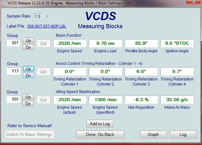

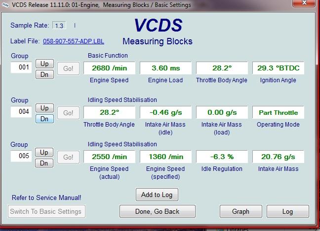

Здравейте на всички,
имам следния проблем:колата няма мощност и като й дам рязко газ започва да тресе целия двигател.Качвам малко инфо.Ако някой може да даде повече информация относно данните ще съм му благодарен.Аз мисля че дебитомера се е прецакал въпреки че видимо му няма нищо.А и забравих дава грешка 00561 - Mixture Adaptation
15-10 - Adaptation Limit (Add) Not Reached - Intermittent
И най-важното нещо забравих.Колата е А4 1,6 ADP 1995 год. на метан.
